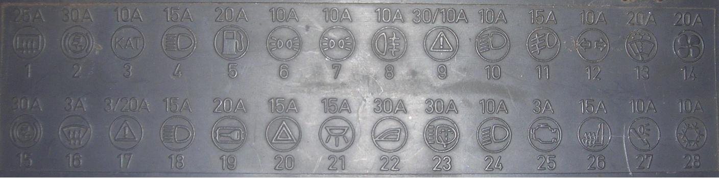

Машина на работе, полез в книгу - 28 предохранителей. Сколько их всего должно?
СообщениеДобавлено: Вт фев 02, 2010 19:42
У тебя столько.
Посмотри, какой у Суслика год в подписи, а я ему совет давал...
Ну, и сходитьсюда же не трудно?

не трудно и №29 я не вижу. может слепой уже, часто на форуме сижу ;)
похоже у меня это

Нет желания перебирать. Может кто в курсе, где пред магнитолы, прикуривателя и часов?
пред.JPG [ 66.94 КБ | Просмотров: 4233 ]
СообщениеДобавлено: Чт фев 04, 2010 1:07
Я в курсе... :smile70:
ЗЫ. Лень вперед тебя родилась...
Комментарий к файлу: Предохранитель F21(до95г.) - салон внутреннего освещения, радио, часы, прикуриватель

Поменял - все заработало. Кстати, №14 живой но весь оплавленный, заменил тоже на всяк случай...
