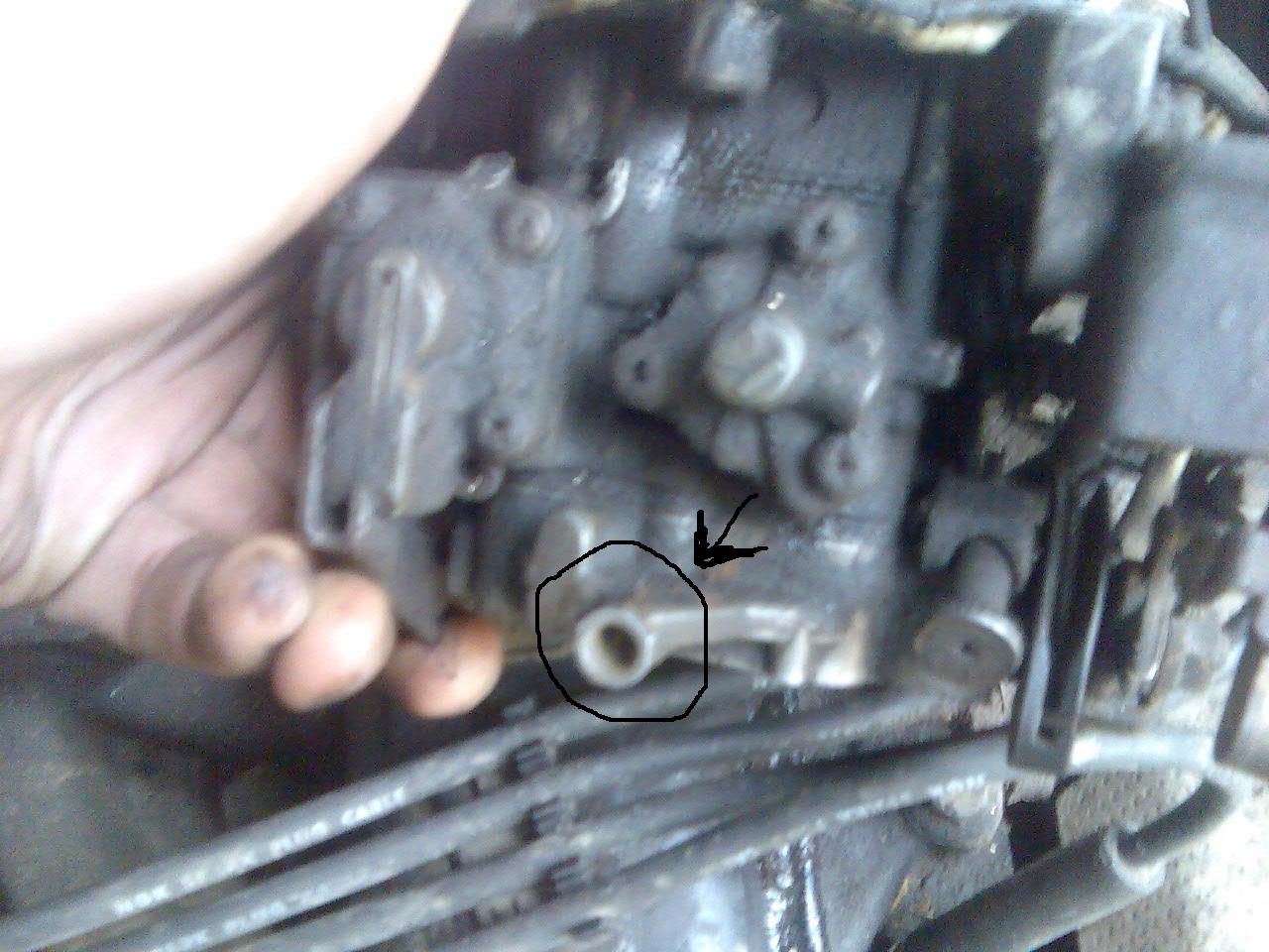

СообщениеДобавлено: Вс мар 21, 2010 22:59
такое чувство что здесь чего то не хватает или я ошибаюсь?
