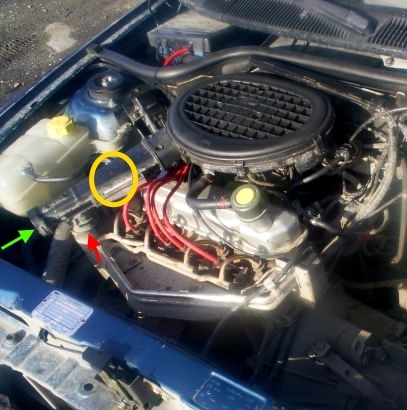

СообщениеДобавлено: Чт фев 04, 2010 15:54
Так не увидите, он внутри трубы(оранжевое колечко). Заслонка ессно тоже внутри, располагается напротив патрубка теплого воздуха.
Клапан восковой, переводит положение заслонки автоматически.
Зеленая стрелка - холодный воздух.
Красная стрелка - теплый воздух.

СообщениеДобавлено: Чт фев 04, 2010 16:04
Начальник гаража
Сообщения: 2382
Откуда: Моск. обл.
Все верно.
Под красной стрелкой находится кожух забора горячего воздуха с выпускного коллектора. Крепится двумя болтами.
Очень часто на б/у эскортах такой кожух не встретишь, его теряют.
Сам "рукав", "труба"- воздухозаборник разбирается, проверку работы воскового клапана можно проверить с помощью нагрева от зажигалки.

СообщениеДобавлено: Чт фев 04, 2010 16:05
Зарегистрирован: Вт янв 26, 2010 13:22
Сообщения: 12
Красиво.
Сейчас пойду заводиться, посмотрю. Т. е, если этот клапан в раб. сост. из отверстия с красной стрелкой должен выходить теплый воздух, правильно?
Его в ручную переводят?
Ford Escort 1.3, 1994 г. вишневый 5-дверный седанчик с карбюратором.
Я брюнетка, просто машина у меня блондинистая.
СообщениеДобавлено: Чт фев 04, 2010 16:08
Начальник гаража
Сообщения: 2382
Откуда: Моск. обл.
чуть не так. Горячий воздух должен входить по красной стрелке в рукав.

СообщениеДобавлено: Чт фев 04, 2010 16:28
Ученик форума.
Сообщения: 8462
Откуда: Москва, СВАО
На монике заслонка регулируется вакуумом через тоненькую пластиковую трубочку.
Забор разрежения идет от коллектора, к кастрюле стоит термостат, который при наличии горячего воздуха открывает краник и вакуумом заслонка передвигается на забор более холодного воздуха.
