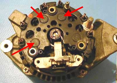

хотя нет. я туплю по страшному... но
вот на этой фото
подпись "Вид со снятым мостом и регулятором."
но раз мост снят, а те контакты про которые я говорил остались.... то где же тогда диоды :shock: [/url]

Ну, все диоды на диодном мосту, а он снят :)

угу, тогда эти торчащие выводы по окружности - это что?
upd. кажется, соображаю. это выводы обмоток, которые подключаются к диодному мосту? то есть когда диодный мост стоит на месте - эти выводы и есть выводы диодов? тогда для снятия выпрямтиеля мне надо как-то разъеденить эти контакты :(

СообщениеДобавлено: Вс янв 17, 2010 1:51
Ну вот они... и ещё четвертый справа кажись...

кстати между прочим... вот того что вы назвали четвертым (без стрелки) - у меня нет вообще. дырка там :shock:

Ну там и дырки бывают) это не страшно.
А провода - действительно выводы обмоток.
