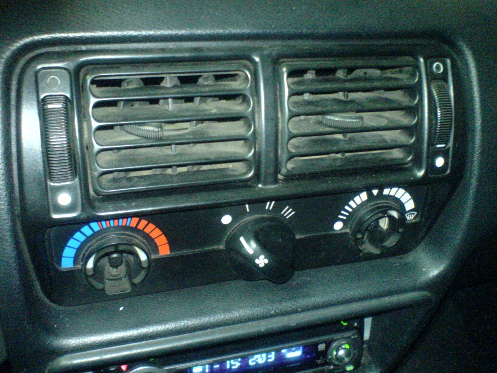

Ребята! помогите!!!
есть вот такая панельк печки
все ее знают
нуна снять ее
ручки слева справа снял, винты выкрутильь...
а среднюю ручку ну никак не могу вынуть...
дераглдергал ее и отверткй, пока не хрустнула часть ручки....
могет там какой секрет?? или просто пред.хоз. ее приклеил к переключателю тупо???? :crowd: :crowd: :crowd:
сткло потеет сцука, там ремешок сокочил...
а дораться не могу .. ХЭЭЭЭЭЭЭЭЛП!!! как ее ..ля снять?

Написано так-
Снятие трехступенчатого переключателя отопителя в моделях с 1986 года
"3 – пружинные фиксаторы (сжать к оси
переключателя"
Так шо сжимай, но аккуратно!

уменя все работало куллл, просто в очередной раз крутанул, и услышал шо сокскочило.... теперь потоки не регулируются... :popa:
А теперь самое интересное... ФАС..
как я должен этот фиксатор оттудава отогнуть если ручка ента надета и подлезть никак туда??? та щель в полмилиметра???
могу я просто эту панел выдернуть оттудава???
сверху она отгибается на 1 см, а низ держит ентот злючный переключатель...
да и лампочку нуна там поменять блиииииииинъъъъъъъъ...
:crowd: :crowd: :crowd: :crowd:

плоскогубцами вытяни на себя.... только через какую-нибудь тряпочку или пакетик, чтобы не поцарапать зубцами плоскогубцев

Сама панель сидит в торпеде на защелках в верхней части. Но просто выдернуть не получится пока ручку не снимешь. Я не знаю, как там и что нажимать, а вот просто хорошо ухватить за эту ручку и тянуть на себя. Там на ручке круглая пружина ее обжимает чтобы плотно надевалась на стержень регулятора.
Снятие этой декоративной решетки ничем тебе не поможет. Там внутри под решеткой еще шурупы есть , которые крепят палель регуляторов. А к регуляторам крепятся тросики.

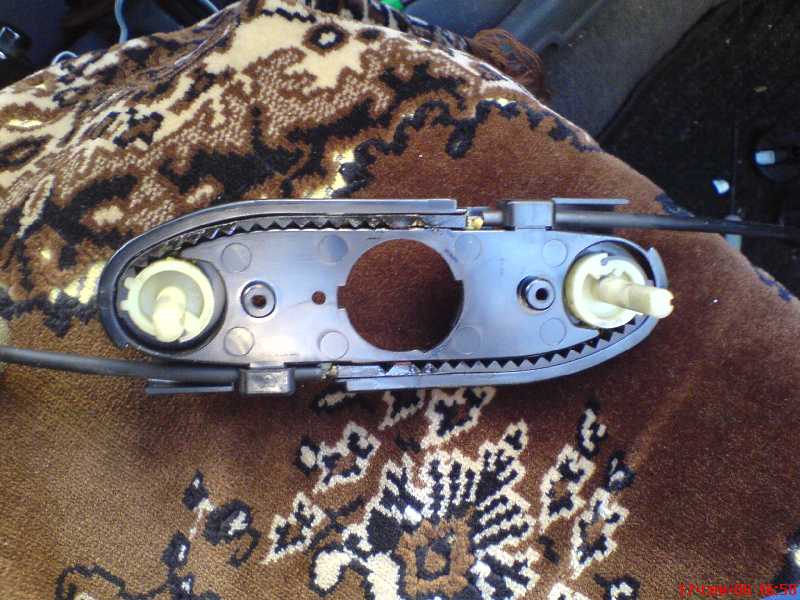

Ты бы поиском на форуме воспользовался. Помнится мне, что keeper подробно описывал процедуру разборки этого механизма и смазки тросиков.
Там WD-40 надо отмачивать внутренние подвижные тросики от рубашки (оболочки). Крути ручки (или то, что от них осталось) чтобы тросики двигались и лей ВД-40. У меня так разработалось, а то тоже ничего не двигалось из-за закисания тросиков и ручки ломались.
Вот одна из фоток, которые keeper выкладывал (я себе сохранил) ;) .

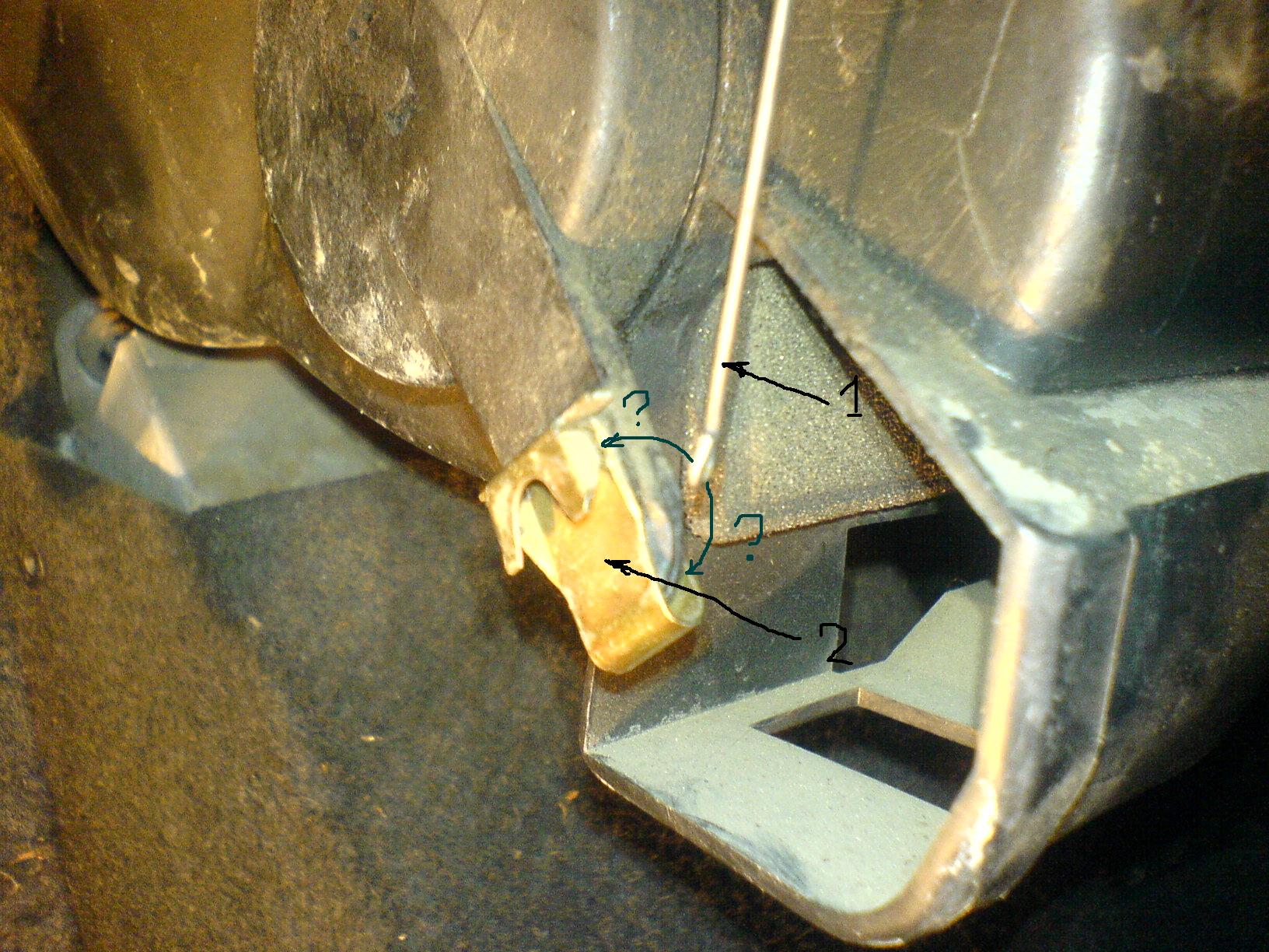

ВОт забрался и нашел, цука эта всетаки соскочила,
токо не пойму тросик №1 как именно зацепить за петлю №2, она крутится и так и сяк :shock: :shock:
