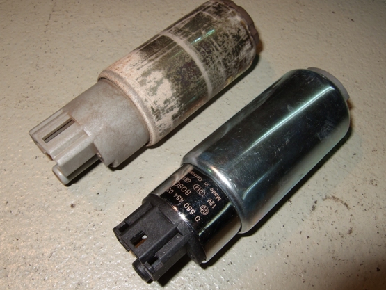

Померил давление топлва-1.5 атм. Вырезал отверстие под сиденьем (два года назад снимал бак- процедура не из приятных), снял насос. В тупик качает 2 атм. Заменил на новый,тоже от 10ки. Завел. Сразу почувствовал разницу - машина ожила. Нет паузы после резкого нажатия на газ.

СообщениеДобавлено: Вт дек 15, 2009 21:01
SinclairLtd писал(а):
А бензонасос как встал вместо фордовского? По габаритам от десятки идентичный?
А форум почитать??? :shock:
Комментарий к файлу: Найди 10 различий :)))))))))))))))
DSCF4347.jpg [ 163.51 КБ | Просмотров: 2513 ]

MozgoveD, да, я читал, что люди меняют, но сейчас глянул на фото - обалдеть... Теперь, наверное, как будет потеплее, так попробую заменить свой насос, т.к. маюсь с траблами на своей машине, подсознательно подумываю на низкое давление после насоса, но зная, сколько он стоит оригинальный, гнал эти мысли прочь. Но раз они идентичны, то сам Бог велел заменить

SinclairLtd, на моей машине родной оказался больше( возможно есть несколько их разновидностей.) Аккумулятор давления я удалил,а вместо него-отрезок трубки и два хомута. Важно трубку ставить качественную,(два года назад был научен горьким опытом). Заменил одну клемму обычной "мамой". Закрепил насос на обратке металлическим хомутом. Насос у меня стоит почти горизонтально,поэтому выставил его так,чтоб отверстие забора топлива было как можно ниже, и, одновременно, чтоб сеточка располагалась как родная; лишний торчащий кончик прижал к насосу и прикрутил проволокой( иначе на свое место в баке не станет.

ShiphT, ты был прав, новый насос дает около пяти атм. Мерял обычным пистолетом для накачки колес. Точно замерить не удалось. Шланги хомутами не зажимал, так оно их вырывает.

Обратку верни. И регулятор давления. У тебя сейчас в рампе твои 5 кило, форсунки переливают не по детски. Лямда выгорает, расход тракторный. А скоро и у нового насоса кердык муфте и снова 1.5-2 кило и вся история повторится.
