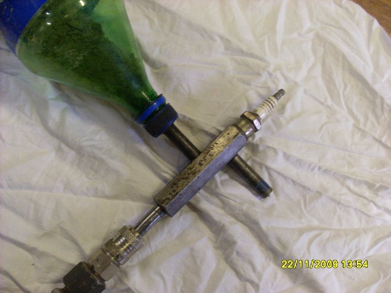

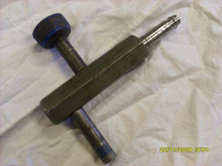

Ниже фото принципа работы пескоструйки.И сама пескоструйка.

Комментарий к файлу: Пескоструйка в сборе.
SL380132ум.JPG [ 67.47 КБ | Просмотров: 30216 ]
SL380129ум.JPG [ 60.66 КБ | Просмотров: 30180 ]

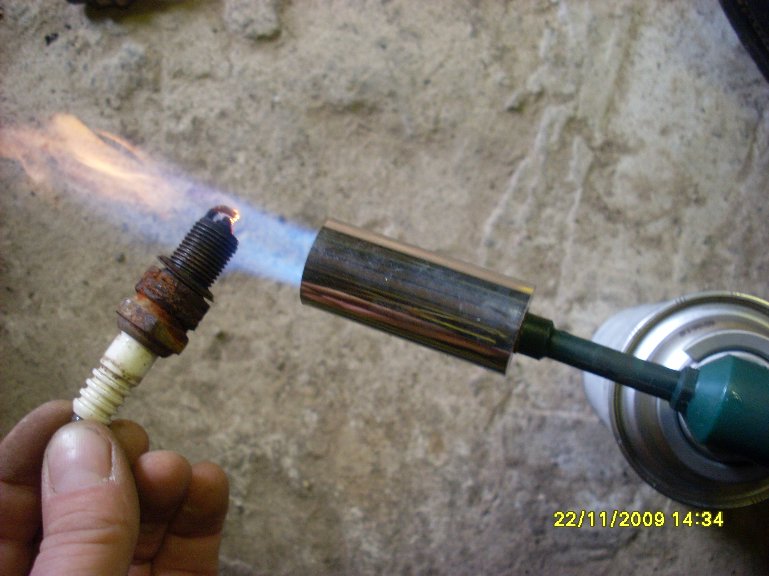

Свечи перед пескоструением желательно отжечь,можно на электрической печке или газовой горелкой.

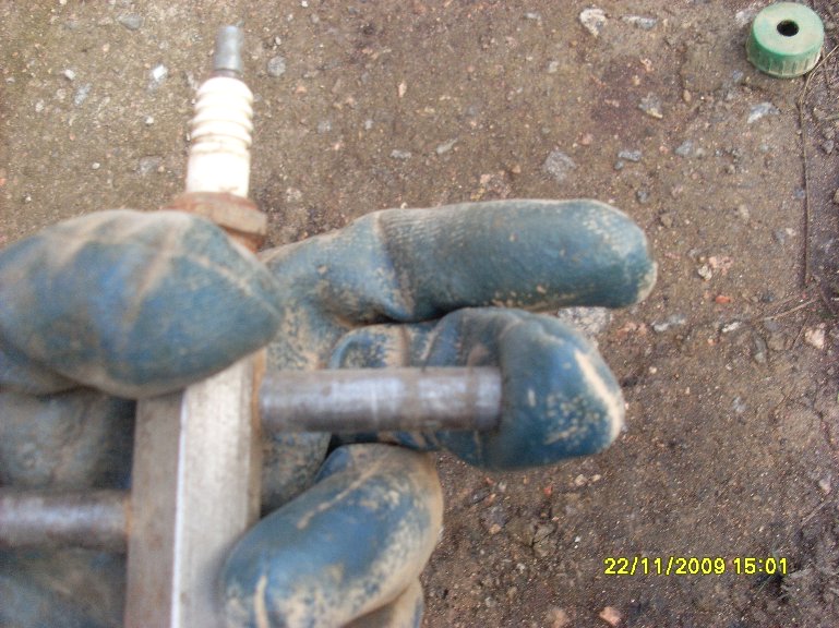

Бутылку с песком держим примерно под 45градусов,так меньше расходуется песок.И переодически открываем и закрываем пальцем выпускное отверстие.(смотреть фото ниже)
6-10 открытий ,закрытий и свеча чистая.

Комментарий к файлу: Слегка отжигаем свечю.
SL380167ум.JPG [ 71.26 КБ | Просмотров: 30159 ]
