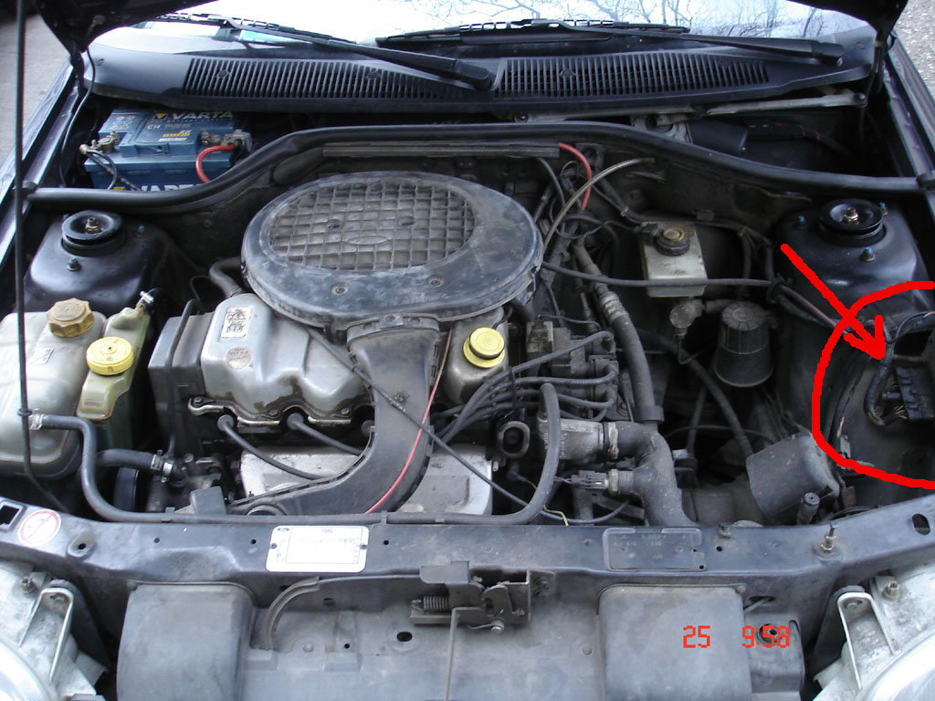

На левом крыле стоит, к нему широкая колодка подходит!!!
Нет фотки? Что то я не врубаюсь где это.

Mishal писал(а):
Здесь CVH но на Zetec у меня там же стоит
frontside.jpg [ 183.63 КБ | Просмотров: 7647 ]

Но правдо стоит он там при системе питания EFI, если SEFI то та пластиком все закрыто

СообщениеДобавлено: Ср окт 07, 2009 22:53
У меня, на Зетеке, там воздушный фильтр стоит.
Правильно он между фильтром и усилителем крыла, а у тебя наверное там еще одна коробочка!
