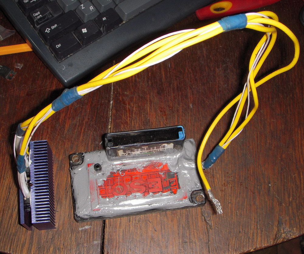

СообщениеДобавлено: Вс сен 06, 2009 21:52
Теперь главное не сломать что получилось ::doh:: ненавижу сопли...
и.jpg [ 298.1 КБ | Просмотров: 2484 ]
СообщениеДобавлено: Пн сен 07, 2009 1:26
Молодца! А кто их навидит? ::thinking::
СообщениеДобавлено: Пн сен 07, 2009 1:47
Я год назад Косте ShiphT-у свой (от моно) сдохший ЭДИС на трепанацию отдал - может он что подскажет?
