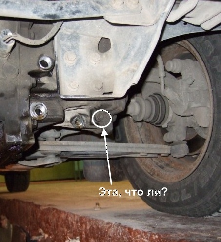

Покажите мне пальцем, где на моей коробке торцевая пробка для слива масла. Коробка В5.

СообщениеДобавлено: Сб июл 11, 2009 0:51
Mikhail писал(а):
надо спереди смотреть, а не с боку, как раз над этой выступающей пипкой.
Хде?
Если, там где отмечено - то посмотри уровень этой пробки и дна коробки. А затем зайди в ФАКи и посмотри, сколько я масла грушей выкачал после слива через фиксаторы.[/img]

СообщениеДобавлено: Вт июл 14, 2009 19:59
Кто-нить мне пробку на В5 пальцем покажет???

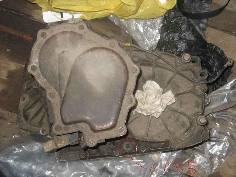

На твоем экземпляре пробки нет, а должна быть в районе отмеченным кружком.

СообщениеДобавлено: Ср июл 15, 2009 11:55
Ну, епта, где пробка должна быть я понял - не шляпой.
Эт, чё, у меня эксклюзив? Не верю-ю-ю...(с)Станиславский.
Будем искать...(с)Горбунков.
ЗЫ:Sergej , на фото у тебя какая коробка? Да и ещё. Если вывешенное колесо(оба) имеет большой радиальный ход(ШРУСы в порядке) - готовиться к переборке коробки?
