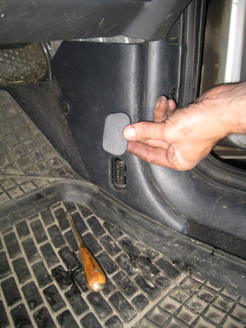

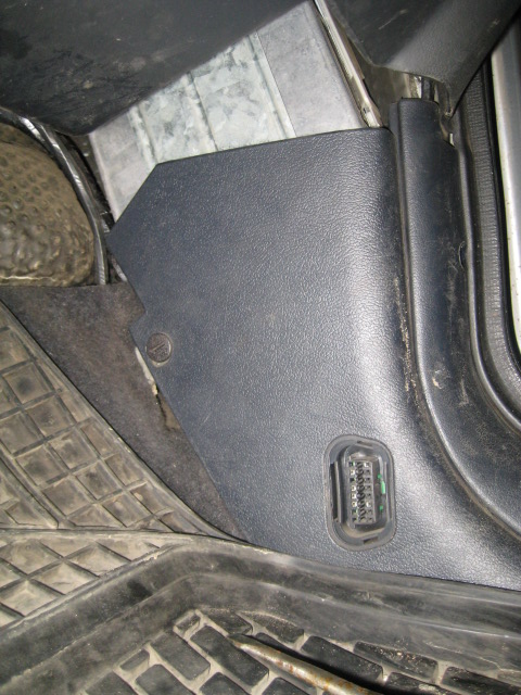

Добавлю фоток разъёма:
Комментарий к файлу: Расположение разъёма диагностики
IMG_5893.jpg [ 133.33 КБ | Просмотров: 5146 ]
Комментарий к файлу: Диагностический разъём
IMG_5892.jpg [ 128.07 КБ | Просмотров: 5143 ]

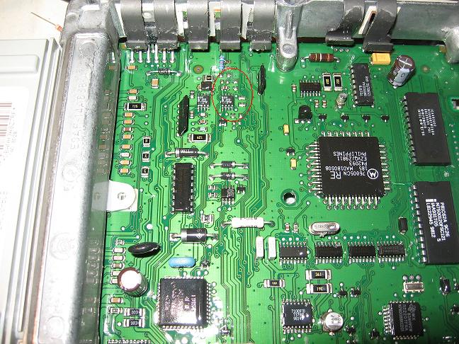

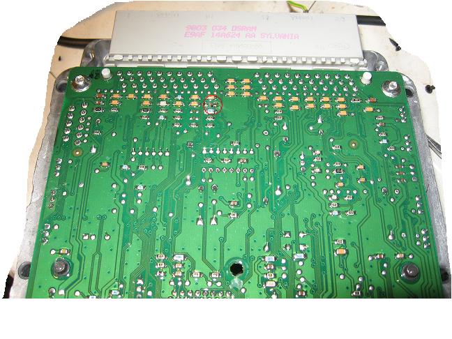

Первый результат - не все так просто, как хочется.... С 17 ногой проще - она вызванивается, поставил полевик IRF 740 (что нашлось под рукой - то и поставил). Затвор уходит к микросхеме с обозначением 74009PC. По крайней мере, куда-то подключается..
А с 48 ножкой сложнее - номинал резистора неизвестен, а стоит в делителе....
Есть ли у кого-нибудь такого рода мозги с установленными элементами диагностики? Фотки, схемы? Интернет дает очень старую схему, толка в ней немного.
Ни одного обозначения микросхем, установленных в ЕЕС, в инете не нашлось. Похоже, спец. обозначения для автопрома.
[/img]
Комментарий к файлу: сторона деталей. Тоже пустые места
eec_front.JPG [ 106.47 КБ | Просмотров: 5148 ]
Комментарий к файлу: реверс платы, 48 пин
eec_rev.JPG [ 69.63 КБ | Просмотров: 5151 ]

СообщениеДобавлено: Вт июн 23, 2009 16:31
Обозначения зашифрованы фирмой Motorola для фирмы FMC. Касательно номинала резистора - посмотреть сейчас не смогу, тяжко залазить туда, а вот выход с 48 ноги вроде-как 5В должен быть. Касательно делителя - ты можешь ошибаться, и принять за делитель стандартную схему защиты от статики - варистор (или Zender diode и т.п.) в землю параллельно пину разъема и проходной резистор (с большой долей вероятности того-же номинала, что и остальные на этом разъеме) последовательно пину разъема - померяй при подключенном к ЭБУ питании (типа зажигание ВКЛ) вторую ногу отсутствующего резюка (которая в плату смотрит) - если там 5В, то так и есть...
СообщениеДобавлено: Вт июн 23, 2009 17:24
Зарегистрирован: Чт май 22, 2008 13:06
Сообщения: 67
Откуда: Санкт_Петербург, м. Техноложка
Защита - конденсатор на землю. Голубой элемент - скорее всего прецизионный резистор. Далее, прозвонкой, цепь приходит на коллектор?? транзистора. И еще вопрос - откуда там 5 В?. Вроде это вход, должен давать команду на выдачу кодов на 17 ножку? Даем - то туда корпус.

СообщениеДобавлено: Ср июн 24, 2009 10:48
5В там CAPS обещает. А появляться они могут откуда угодно - хоть с транзистора, который ты нашел, хоть еще откуда (насколько видно из фоток, плата многослойная). Как раз вполне ожидаемо наличие напруги на высокоомном входе, чем ее отсутствие - посадили (коллектор?) на землю, а (транзистор?) как раз закрылся/открылся и выдал логический "1" в плату. Посуди сам, не вывешивать же ж в разъем напрямую порт процессора? Снаружи то нет стаб. источников лог. напряжения. Единственное назначение всей этой цепи - преобразовать твое перемыкание в разъеме в логический сигнал высокого или низкого уровня.
СообщениеДобавлено: Ср июн 24, 2009 10:58
ЗЫ: если у тебя разведена 42 нога, то используй ее как образец - они должны быть 100% одинаковы (в теории).

Если будет возможность, с радостью попробую Вашу схему, Creat0r. Могу сделать платы.
Только в случае наличия иммобилайзера PATS (тогда надо использовать за образец 29 ногу), если его нет, то 42 нога - октан-корректор (информация TIS). В любом случае, вызвонить не сложно. Такие же функции несут любые ноги, которые реагируют на заземление (например 28 - датчик давления ГУР). Я предполагаю, что и в том и в другом случае цепи несущие одинаковые функции и с одинаковыми входными=выходными параметрами будут принципиально одинаково построены. Касательно транзистора далее в схеме я подсказать не могу, ибо платы не видел, но ИМХО после должен идти операционник, а с него уже в проц.
