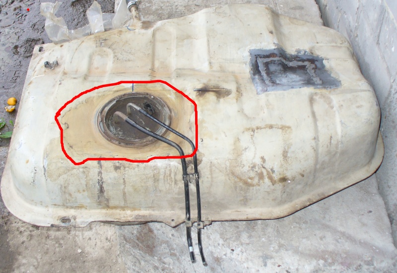

после заправки под завязку или близко к этому стал замечать, что бензин вытекает из-под задних колёс. сам бак сухой. вытекает в этом месте (см. фото). немного проедешь - течь прекращается. в чём дело? подскажИте.

СообщениеДобавлено: Пн май 25, 2009 21:48
Надо заливать до "отстрела", а не до полного. Это течет через воздушку.
СообщениеДобавлено: Ср май 27, 2009 22:18
Лови фото. Это мой бак. Зад бака к нам лицом. :lol:
Где течет?
Комментарий к файлу: Бак инжекторный
PC034902.JPG [ 143.74 КБ | Просмотров: 3601 ]

глянул. там всё плохо. течёт по шву. при более детальном осмотре обнаружилось ещё два места с менее интенсивной течью в донной части - там можно починить - зачистить, саморез на герметик, закрасить. а вот что со швом делать? народ рекомендует ремонтным составом типа холодной сварки заделать. новый бак не потяну - цена вопроса - 4600р. брать б/у на разборке страшновато - наверно то же не надолго хватит. или ездить с полупустым - практически не течёт.

Собственно, был у меня вот такой бак на жигуля, но не было денег (баков было 2, но этот был лучше :smile139: )
Правда, был еще сварочник, и от нефиг делать в рабочее время было сделано так:
Это помогло, но несильно - варить-то пришлось у шва...
Далее была взята мазня от Permatex, в виде колбаски, которая так и называется - средство для ремонта бензобаков. Серая снаружи, желтая внутри. И нанесена местами чуть не сплошным слоем. Два года прошло - не течеть :smile139:

арендовал у знакомого гараж с ямой, слил бензин, снял бензобак. для более объективной оценки мест повреждений слегка "надул" его компрессором. в результате четко выявились места протечек в днище и на фланце измерителя уровня топлива. кстати после "надувания" бак принял форму близкую к первоначальной, убрались вмятины и места вдавленные вовнутрь. далее паяльником запаял места протечек, замазал места паек холодной сваркой permatex и сверху после отвердевания холодной сварки наложил стеклоткань на ацетоне. прокладку на измерителе после зачистки по месту прилегания установил на силиконовый герметик. оставил сушить на ночь, утром всё установил на место, залил бензин. езжу около месяца - всё сухо. насколько хватит не знаю, зато освоен алгоритм ремонта бака. теперь есть время для поиска замены, т.к. вид изнутри выявил наличие множества ржавых точек.
