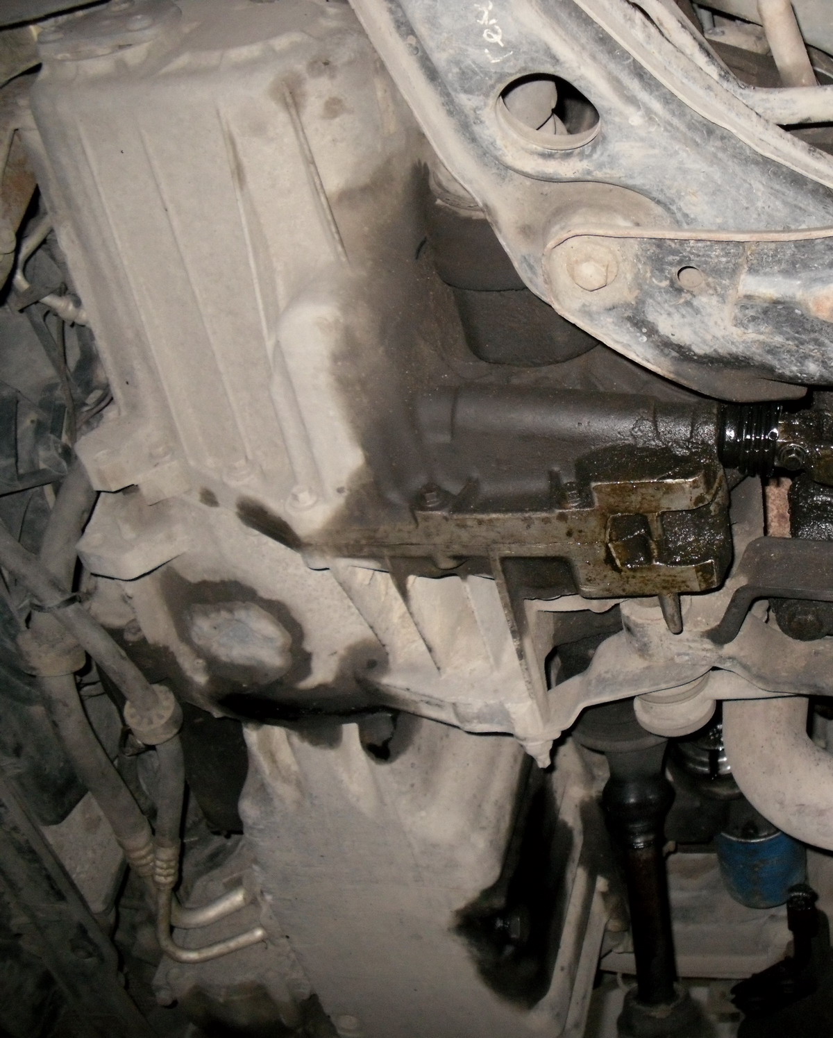

СообщениеДобавлено: Пн июн 27, 2011 0:29
Зарегистрирован: Пн май 24, 2010 23:38
Сообщения: 16
VovanLenin писал(а):
Поддон если он силуминовый не приварен, а прикручен к блоку через огромную шайбу с сальником коленвала, и снять поддон можно только окрутив коробку и тонким ключом подлезть в зазор между маховиком и блоком. Когда я снимал двигатель, думал сниму все через низ и оставлю пустой блок - ан нет. Поэтому картер снимал уже со снятого двигателя. Куда-то пропала тема, как я капиталку делал во дворе.
На Форд Эскорте 1.8TD (1997) процедура по съёму поддона такая же? Сегодня открутили все болты вокруг и рядом, но поддон не поддаётся.
Выкладываю фотографии.
Авто Ford Escort 1,8TD (1997).
Комментарий к файлу: Поддон
0_601_2292235296.gif [ 29.96 КБ | Просмотров: 13464 ]
Комментарий к файлу: Поддон рис.2
poddon2.jpg [ 411.6 КБ | Просмотров: 13405 ]
Комментарий к файлу: Поддон рис.1
poddon.jpg [ 329.43 КБ | Просмотров: 13405 ]
СообщениеДобавлено: Пн июн 27, 2011 11:00
Зарегистрирован: Пн май 31, 2004 13:45
Сообщения: 175
Я думаю, что такая же поддон на мой похож.

СообщениеДобавлено: Пн июн 27, 2011 15:49
Сообщения: 16
Спасибо за отзыв!
Решили, что ваш рецепт слишком сложный.
Временно залепим трещину холодной сваркой.

СообщениеДобавлено: Пн июн 27, 2011 19:52
Сообщения: 16
Pashka, лучше поменять поддон на новый. Все остальные варианты временные.
Если машину снова ударить в месте сварки, то она треснет. Будь то аргон или холодная сварка.
Мы замазали красным герметиком трещину. Теперь ждём пока кристаллизуется. Потом обезжирим место бензином и залепим аккуратно холодной сваркой.
СообщениеДобавлено: Пт июл 01, 2011 1:48
Сообщения: 16
Прошли одни сутки после запуска мотора - полёт нормальный. Ничего не трескается и не течёт.
Сейчас нахожусь в поисках б/у поддона.
