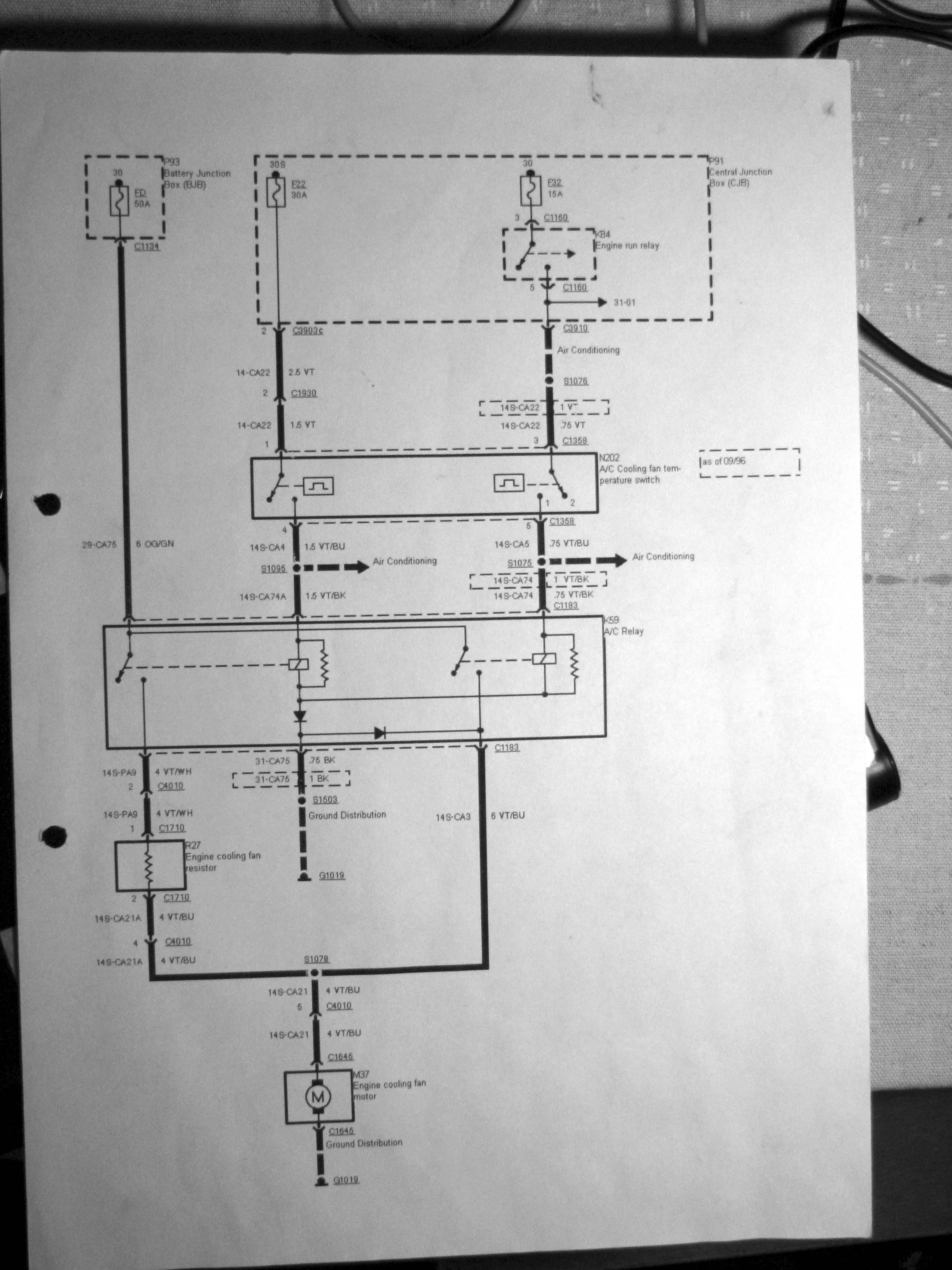

Схема включения вентилятора о двух скоростях, машина с кондиционером, Zetec 1,6Может кому поможет
Схема кулера 2.jpg [ 458.91 КБ | Просмотров: 10828 ]
был Эскорт 1,4i 91г потом ФФ1 1.8 теперь снова Эскорт 1,6 Gia 95г
Последний раз редактировалось foreigner Ср июн 17, 2009 22:54, всего редактировалось 1 раз.
СообщениеДобавлено: Ср июн 17, 2009 16:01
Сообщения: 299
Ай спасибки!!! Обыскался! Только вот плохочитабельная. Нет ли скана покрупнее?
