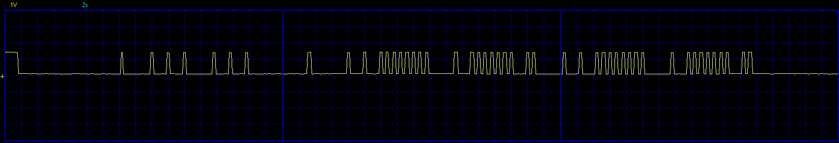

день добрый, уважаемые товарищи
решил считать коды на Ицкорте 1.6 L1E 4x4 '96 для этого подключил осцилограф щупом к "+" аккума, а землёй к верхней ножке треугольного разъема диагностики, нижние 2-е ножки закоротил друг на друга. включил зажигание и пошло.
(не смущайтесь, щуп осцилографа стоял в режиме делителя на 10)
1.GIF [20.89 КБ]

Это чо трехзначные коды?

ну так что скажите господа? одна клетка по горизонтали равна 2 секунды

разобрался, жесткие коды 111 111, мягкие коды 118 172 118 172

а ещё, как будет выглядеть код 010?

код 10 - это как раз еденичная палка , стоящая отдельно :D

эээ... а когда он появился (010) я должен был что-то сделать? нет?
а то в одном мануале написано мол это разделитель мягких и жестких кодов, в другом мол это требование нажать на газ до упора... нихрена не понимаю.
