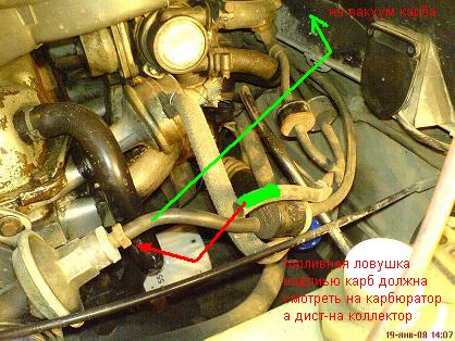

Михаил22 писал(а):
Добрый день. У меня вопрос такой : давным давно под капотом обнаружил неподсоединенные шланги (выделил цветом).Хотелось бы узнать зачем они нужны и куда их подсоединить?
Братан!У тебя опережение вакуумом не работает!!! Ему просто неотчего работать!Трубки перепутаны,подсоедини ту что идет у тебя на распределитель на карб,а ту что в воздухе висит-на распределитель.Проверь клапана задержки,надписью DIST должны смотреть на зажигание.Боченок топливная ловушка должен смотреть надписью DIST на коллектор.Другую половину обвязки на фото плохо видно.Но ее вообще можно похерить (глуши нах,это экология. а ей и без твоего форда писец:).Удачи

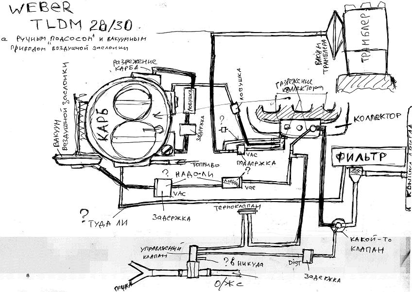

СообщениеДобавлено: Ср фев 20, 2008 1:15
Зарегистрирован: Пт сен 28, 2007 16:29
Сообщения: 22
Вот так
dsc00121_161.jpg [ 47.59 КБ | Просмотров: 5252 ]
СообщениеДобавлено: Ср фев 20, 2008 1:20
Сообщения: 22
Вот так подключал я но у меня карб с ручным подсосом (что в принципе роли не играет).Некоторые непоняики остались я их обозначал знаком ?
