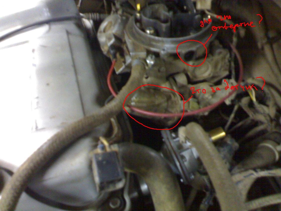

Люди хелп ваще запутался:-(((((
пробовал отсоединять датчик (большая балда-мое предположение -датчик холостого хода никаких изменений)
и не пойму что за отверстие на карбюраторе?
вопрос2.JPG [93.39 КБ]

СообщениеДобавлено: Вт янв 01, 2008 20:40
Зарегистрирован: Пн ноя 12, 2007 20:30
Сообщения: 93
Откуда: удмуртия
с чего начать борьбу с троением двигла?
1.свечи новые
2.провода нормальные-(5-10КОм)
3.компрессия на горячем двигателе-13 очков на всех цилиндрах
Откуда появляется бензин в масле?

СообщениеДобавлено: Ср янв 02, 2008 14:10
Зарегистрирован: Чт апр 28, 2005 23:37
Сообщения: 150
Откуда: Киев
Ответстие на самом деле не отверстие, т.к. оно заглушено винтиком, там может стоять клапан отсекающий бензин при выключении зажигания (не помню как правильно он называется). То что там ничего нет не страшно, походу его наличие зависит от региона куда машина предназначалась, типа там где жарко туда шли машины с клапаном, а к нам шли без, за точность не ручюсь - так сказал мне один карбюраторщик.
Тот "датчик" на рисунке есть шаговый моторчик который управляет оборотами двигателя на холостом ходу и при прогреве после заводки двигателя, а внутри в нем таки есть датчик хх - если шток упирается в привод дроссельной заслонки - срабатывает сей микропереключатель и "мозги" знают что у нас хх.
То что засырает бензином - чисто карбомая ИМХО проблема - датчики тут не при чем.
А способ заводки дигателя для мокрых свечей не помогает? (педаль газа втоплена до упора (давить мееедлеееенннноооо) и ключ на старт)
Escort'95 CVH 1.6karb (седан)

СообщениеДобавлено: Ср янв 02, 2008 23:35
Сообщения: 93
Откуда: удмуртия
свечей поставил уже 4 комплекта,бензанасос -первым делом поменял.
вот и думаю откуда все таки льет в масло :cry:
а как можно шаговый проверить,потому что как машину купил не замечал ,что она обороты регулирует.
еще вопросик шаговый зависит от температуры двигателя?
Ford Escort 97г.в.CVH LUK 1,6L
win WF0AXXGCAAVA05359
СообщениеДобавлено: Чт янв 03, 2008 4:49
Зарегистрирован: Чт янв 03, 2008 3:59
Сообщения: 100
Откуда: сергиев посад есть такая деревня
ой еще как зависит ,енто вообще кстати страшная штука ентот шаговый датчик.У меня однажды он сгорел и машина ехать отказавалась,и ели тянула:(а бензин может попадать так:
если насос новый то врятри через него,есть вариант что клапан впуска пропускает и бензин просто попадает через кольца.
расход при ентом понятно возрастает.
