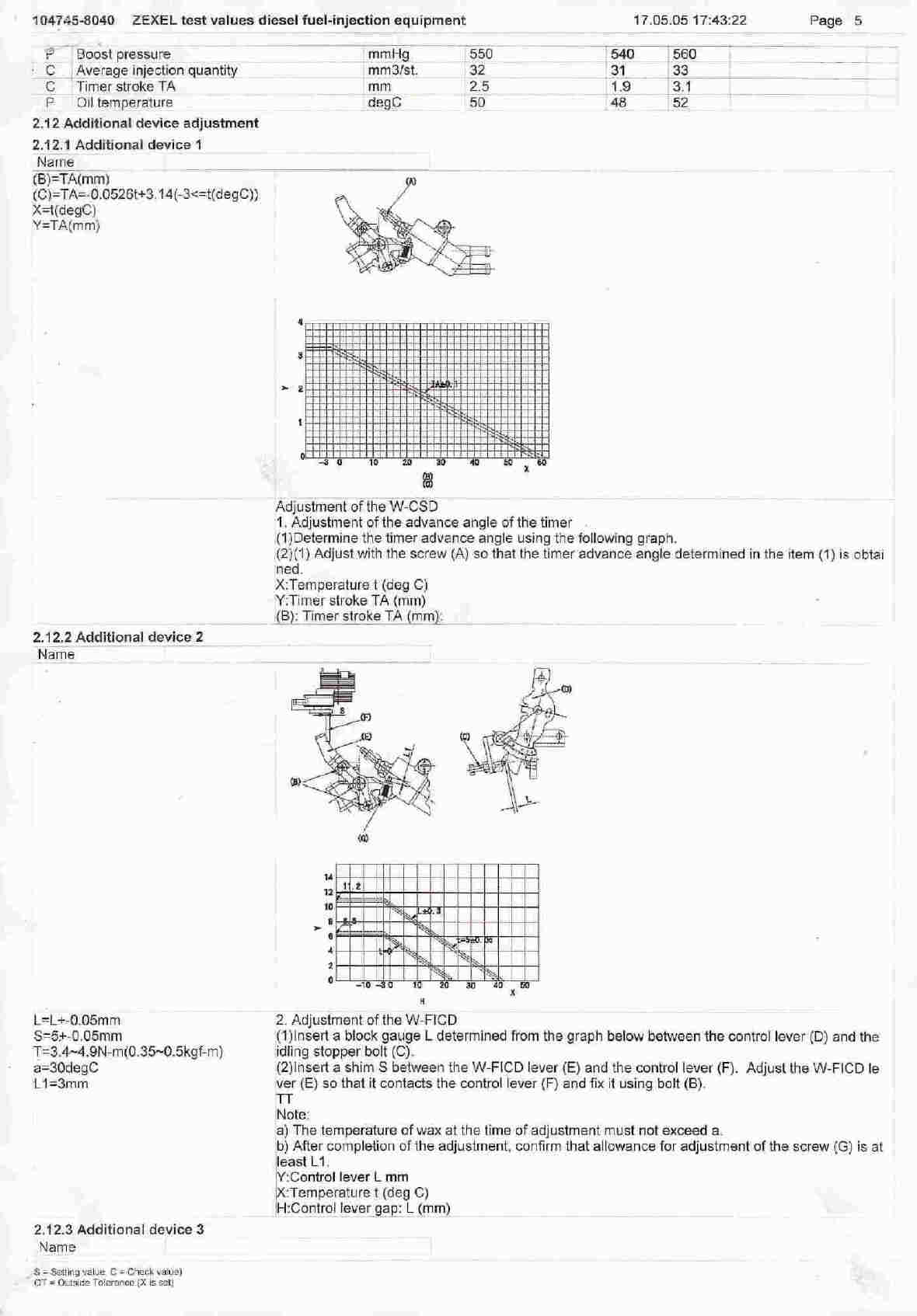

СообщениеДобавлено: Вт апр 03, 2007 0:50
Начальник дизельного отдела
Сообщения: 1985
Откуда: Вильнюс
На рисунке 2.12.2 показано взаимодействие рычага управления (F) и механизма холодного запуска. Слева-вид на насос сбоку, вверху рычаг управления насосом (F), внизу рычаг механизма холодного запуска (E)и термоэлемент. Зацепление рычага управления и рычага хол. запуска должно быть таким как показано на рисунке. Справа вид сверху на рычаг управления насосом. Показан зазор между упором холостого хода и рычагом управления при холодном двигателе. После нагревания двигателя термоэлемент отпускает рычаг управления насосом на упор х.х.
