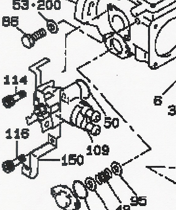

Этот деффект нужно искать здесь. Вероятно не работает термоэлемент, который при нагреве, выдвигая шток, уменьшает обороты холостого хода, а может там просто кто-то полазил и разрегулировал этот механизм. В холодном состоянии между рычагом управления насосом и упором холостого хода должен быть зазор до 3-х мм.

Немного не понял - про какой рычаг реч?

Так я показал узел холодного запуска крупным планом.

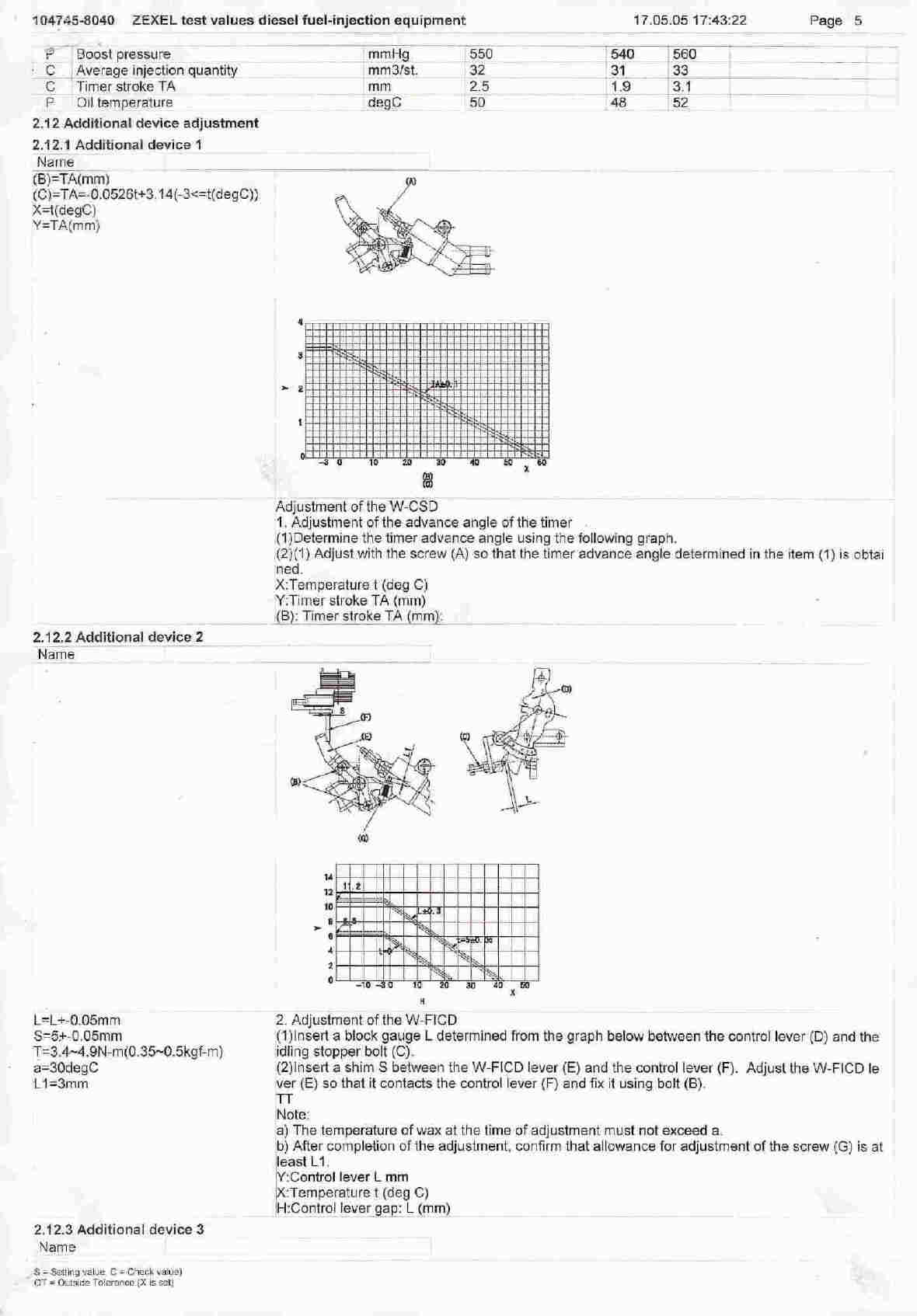

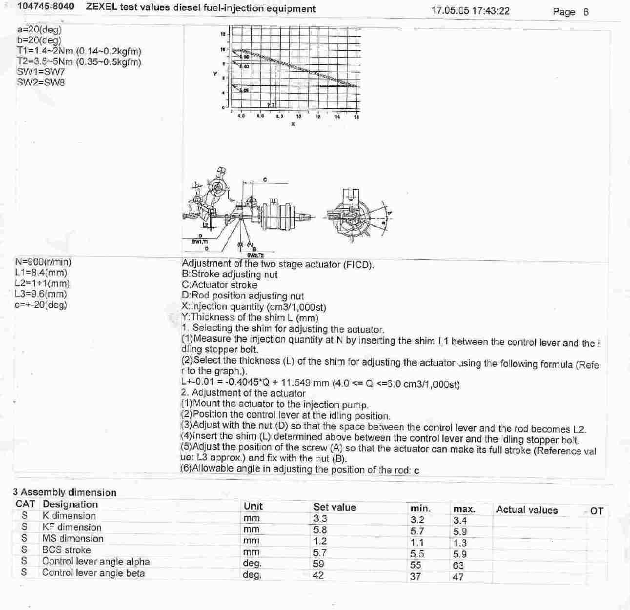

vespace2.jpg [101.51 КБ]
vespace1.jpg [111.78 КБ]

На рисунке 2.12.2 показано взаимодействие рычага управления (F) и механизма холодного запуска. Слева-вид на насос сбоку, вверху рычаг управления насосом (F), внизу рычаг механизма холодного запуска (E)и термоэлемент. Зацепление рычага управления и рычага хол. запуска должно быть таким как показано на рисунке. Справа вид сверху на рычаг управления насосом. Показан зазор между упором холостого хода и рычагом управления при холодном двигателе. После нагревания двигателя термоэлемент отпускает рычаг управления насосом на упор х.х.
