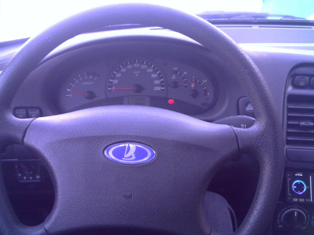

СообщениеДобавлено: Чт фев 15, 2007 15:54
Сообщения: 400
Откуда: Мурманск
123
Camera0013.jpg [115.18 КБ]

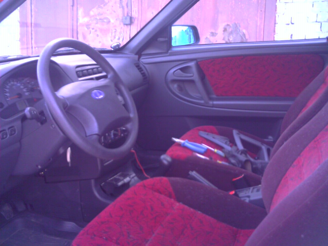

СообщениеДобавлено: Чт фев 15, 2007 15:58
Сообщения: 400
Откуда: Мурманск
123
Camera0014.jpg [115.86 КБ]

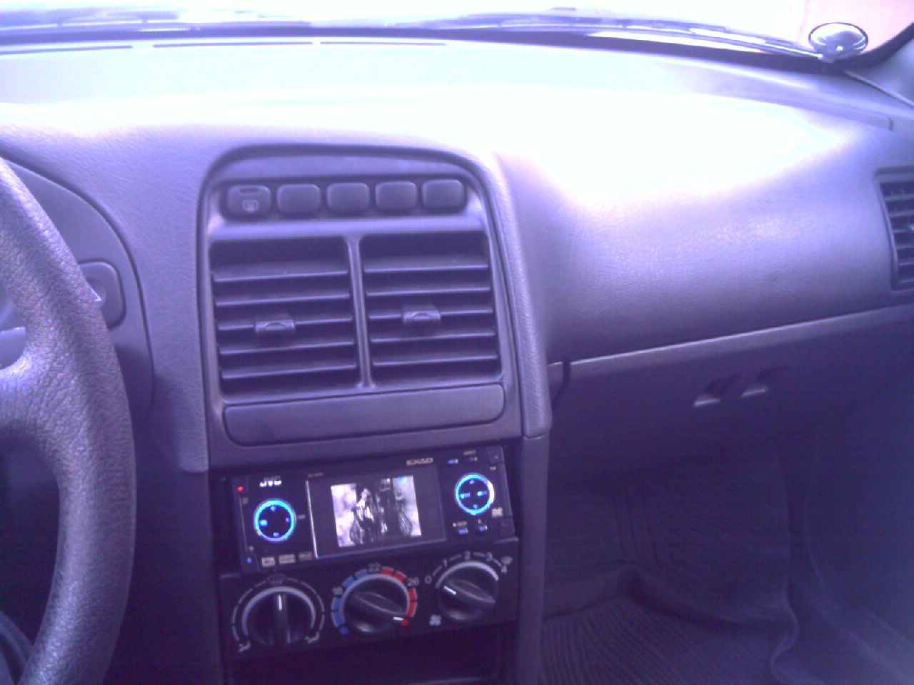

СообщениеДобавлено: Чт фев 15, 2007 16:01
Сообщения: 400
Откуда: Мурманск
123
Camera0015.jpg [108.74 КБ]

СообщениеДобавлено: Чт фев 15, 2007 22:51
А фоты машинки целиком где? =)
ИМХО, я первый в натуре увижу... :D 8)
Серж на своей восьмерке у мя уже был...
Удачи! :wink:
СообщениеДобавлено: Чт фев 15, 2007 23:15
Сообщения: 1150
Откуда: Город на Неве
снаружи прям клон опель кадета годов 86-90. :?
ну чутка посимпатишней.
:lol: За эти бабки можно было купить Опель калибру в отличном состоянии. :wink:
Я понимаю что машинка новая.Так что поздравляю. :wink:
СообщениеДобавлено: Пт фев 16, 2007 4:02
Сообщения: 886
И внешне и внутренне машинка симпатично выглядит!
Поздравляю!!! :D

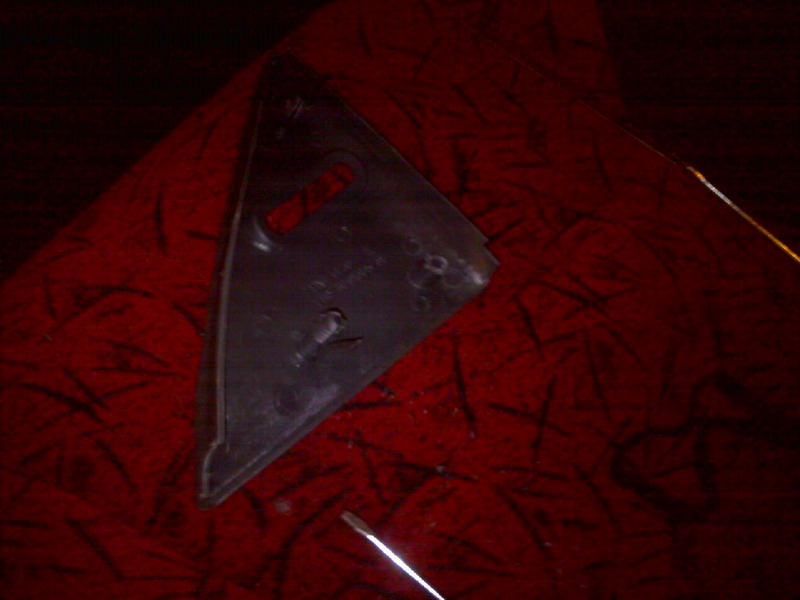

Вот-вот... Покупайте всё что угодно, но только не наши автомобили, если не собираетесь перебирать их после заводской сборки...
Ладно я больной, а народ и не знает даже на чём ездит...

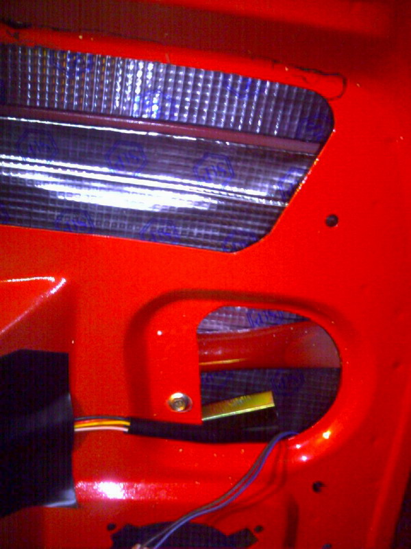

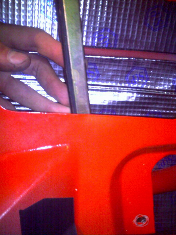

В левой двери была обнаружена направляющая стекла прикрученная под 90 градусов от своего нормального положения. Оказалось, что её просто не возможно было прикрутить как положено без вмешательства постороннего (для сборочного цеха) инструмента. Спасибо и на том, что хоть в дверь вложили.
Половину клипс обшивки пришлось заменить, т.к. непопавшие в отверстия во время сборки всё равно забивались, и, соответственно, к дальнейшей эксплуатации были не пригодны...
На очереди крыша и салон - жду новых артефактов...

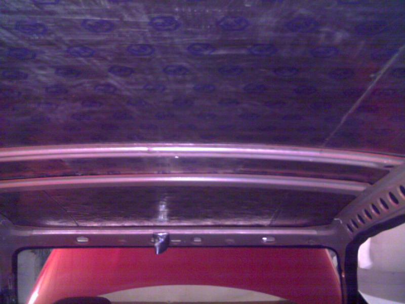

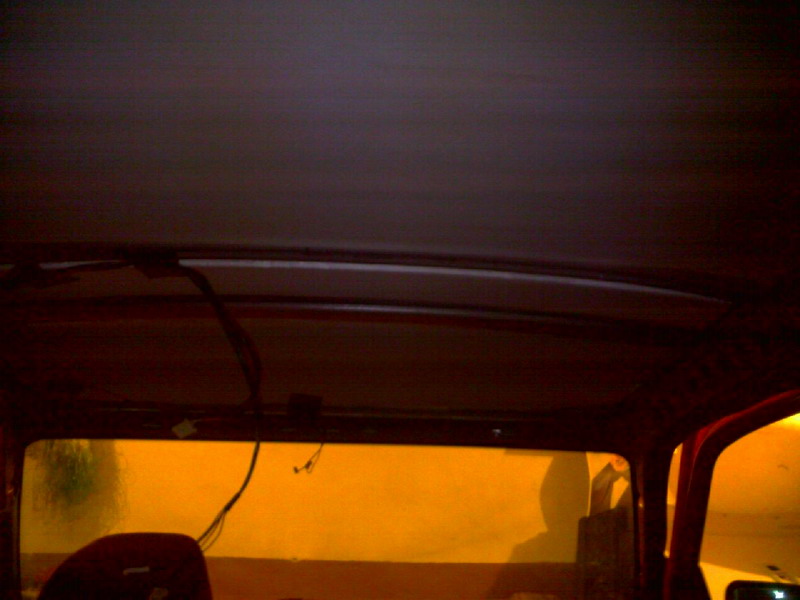

Добрался до потолка. Наклеил первым слоем визомат М1, вторым - сплэн. На данный момент я доволен, дальше посмотрим, послушаем... Косяков почти не обнаружено, за исключением манеры забивать не попавшие на своё место клипсы.
На очереди дверь багажника, пол, боковины задка, торпеда... Далее инсталл фронта.

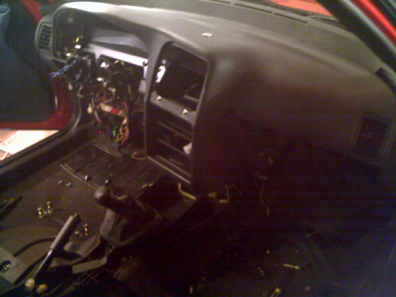

Добрался до панели... Плакал, рыдал, но продолжал снимать... Клава залита слезами, по сему не стану описывать такую ... сборку этих ... Рад только тому что я туда залез. Завтра пойду искать недостающие саморезы, думать что делать с поломанными при сборке частями и продолжать материть сборщиков.
Значить для того что бы снять мою панель пришлось не только открутить весь крепёж самой панели. Потребовалось так же снять верхнюю часть тоннеля, для чего просто необходимо высвободить крепления дужек сидений. В своём случае мелочиться не стал (всё равно пол клеить), и снял сидухи целиком...
На данный момент тока фоты салона, хотя панель уже разобрана и валяется по всей комнате. Так что завтра-послезавтра выложу продолжение... Кстати советую при разборе таких вещей сразу же вкорячивать болты, гайки, саморезы и прочее после извлечения детали, дабы потом не вникать какой из них куда был закручен.
