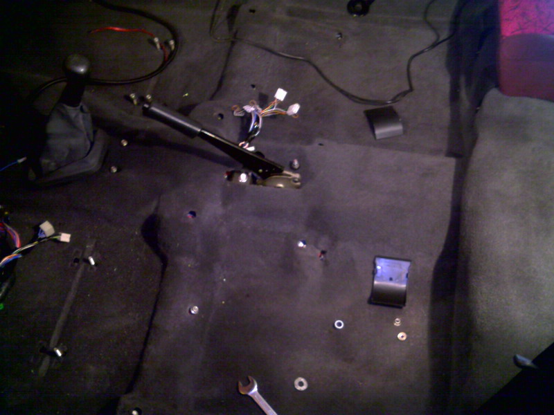

Осталось поработать феном над штатной шумкой (что бы уложить всё на место) и примерить ковёр...

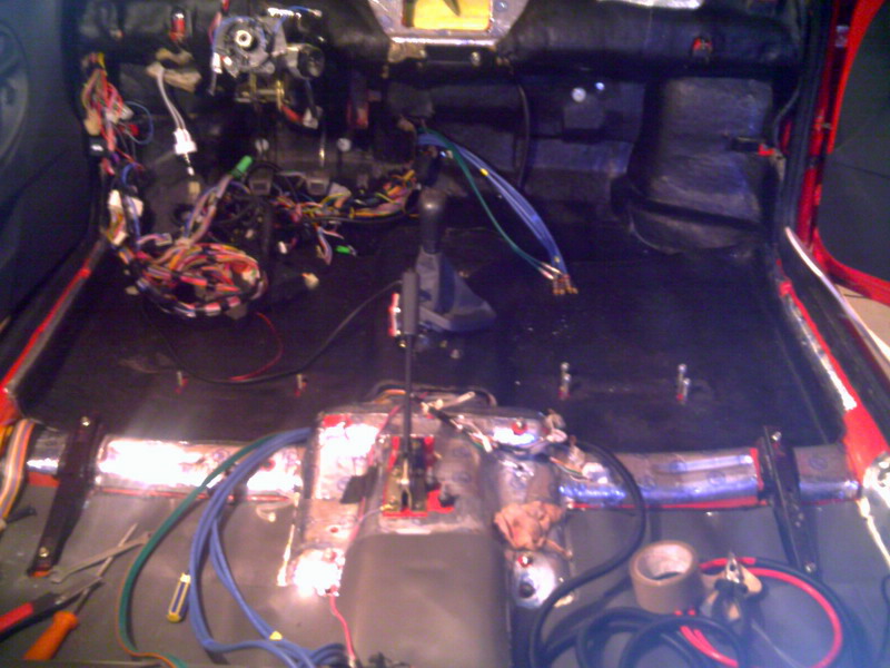

Дорожки для межблочников и силы прорезал в сплэне:

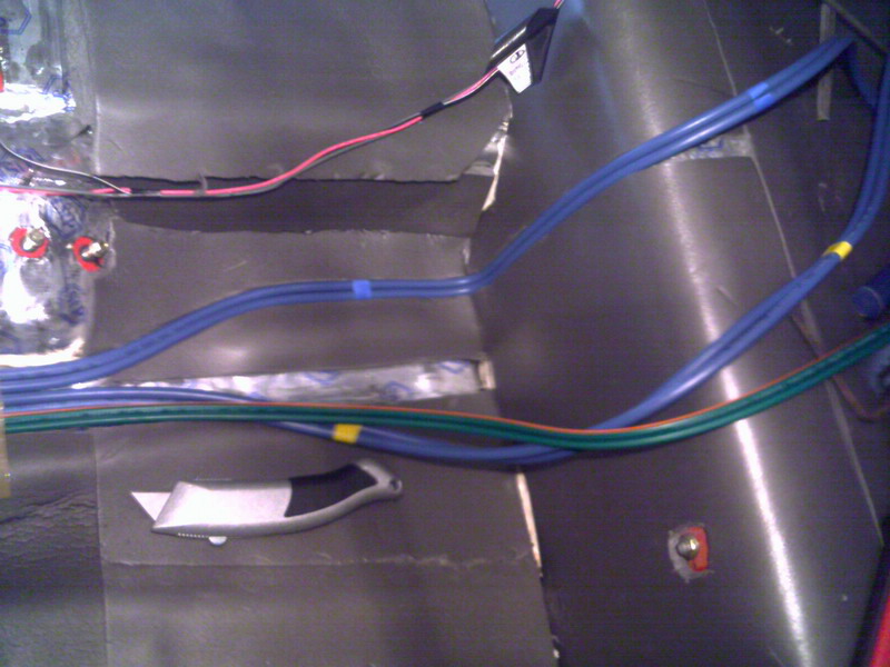

В экстремальных местах кабели собирались хомутами и крепились к кузову. По прямой банально воспользовался скотчем: более грамотного материяла для этих целей в магазинах не нашёл (хотя вобщем не горюю по этому поводу, т.к. уже стало понятно что лезть туда всё-таки придётся не раз):

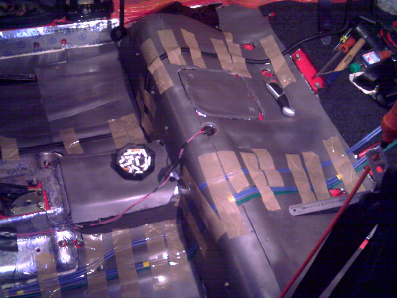

Положил штатную шуку, ковёр и ... снова всё разбирать. Примерка показала, что лишняя толща дополнительной шумки подняла ковёр. Сегодня-завтра всё вскрывать, "облегчать" некоторые места и смотреть что будет дальше...
а я бы проводку по центру не клала, скорей уж по бочинам... так грамотнее будет!!!

СообщениеДобавлено: Сб апр 21, 2007 0:17
Сообщения: 400
Откуда: Мурманск
Во многом с тобой согласен! Но есть один ньюанс - количество и расположение динамиков. Честно говоря не хотелось бы раскрывать все карты (не известно на сколько реально полностью закончить этот проект)... Вобщем ситема планируется типа 5.1, и любые пересечения силы с аккустикой были отвержены. К тому же было лень сверлить лишние дыры под силу, и были использованы незадействованные штатные. Только время и тэсты покажут следует что-то менять или нет, но залазить туда всёравно придётся не раз. Так что я не сильно огорчусь если первый вариант окажется немного неактуальным - длины кабелей должно хватить на любые переделки...
По большей части силу от межблочников экранирует тонэль. Сила легла ближе бензонасосу, межблочники - дальше. К тому же межблочники для фронта и тыла экранированные (для саба попроще - надеюсь на не такую явную уязвимость этого канала).
Вобщем посмотрим, послушаем, не раз ещё переделаем, и добъёмся таки желаемого...

СообщениеДобавлено: Сб апр 21, 2007 0:22
Сообщения: 400
Откуда: Мурманск
Холёся писал(а):
опосля все ужмется! :D
А вот это нэ факт!!! Сплэн можно ужать только там где он довольно сильно прижимается (нарпимер пластик с креплениями непосредственно к кузову, задние сиденья т.п.). Про пол я бы не сказал что такого эффекта можно достигнуть даже за год. А посему придётся именно эти места подгонять вручную...
