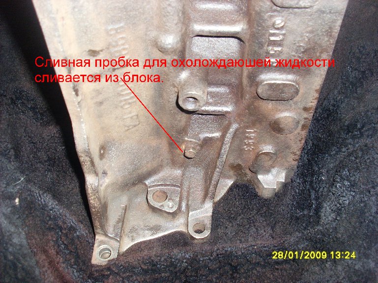

Слил антифриз промыл систему по мануалу в мой движок 7 литров должно влезать антифриза а вошло 4 с небольшим движок греется уже менял термостат бесполезно в магазине говорят пробка воздушная,как ее удалить ? Антифриза уже перевел море что посоветуете ДРУГИ ФОРДОВЧАНЕ Эскорт 1.3 моно НСS и вообще как грамотно слить и затем залить ОЖ чтобы небыло пробки
Привет!Ты когда сливал антифриз.Какой объём слился.Не замерял?Наверно на землю сливал. Объём радиатора примерно 4л.Остальные 3-литра это патрубки,печка,расширительный бачёк и водяная рубашка блока.То есть получается ты слил только с радиатора.С блока слив на фото.Пробка находиться чють левее и выше от датчика положения коленвала.Чтоб из печки слить.Открути 2 патрубка идуших от печки к двигателю.Опусти нижний патрубок ниже уровня радиатора печки а в другой дунь.Я когда свой движёк запускал первый раз после капиталки.Тоже воздух был в системе.Потому что при заливке тосола первый раз влезло только примерно 4литра.Я выкрутил свечи,отключил модуль зажигания.И крутил двигатель стартером пока не пробило пробку.Постепенно доливая тосол в расширительный бачёк.А пото уже только заводил.Если пробку не пробить, ослабляй хомуты на всех верхних патрубках по очереди выпуская воздух.Немного срывая патрубки с места.Удачи.

Насчет объёма радиатора не буду спорить, не замерял.(может ты и прав).Но перед тем как скинуть двигатель.Я сливал тосол через сливную пробку радиатора.Вытекло где то примерно 4-литра.(про сливную пробку из блока я тогда тоже не знал,я её обнаружил когда мыл разобранный блок).Когда снял головку,то тосол был в блоке доверху.(то есть из блока он не слился).И ещё часть тосола осталась в радиаторе печки и в патрубках.То есть через сливную пробку радиатора весь тосол слить не возможно(только с радиатора и расширительного бочка сольётся).
дак что на моно 1.3 HCS есть тоже пробка для слива ОЖ?
