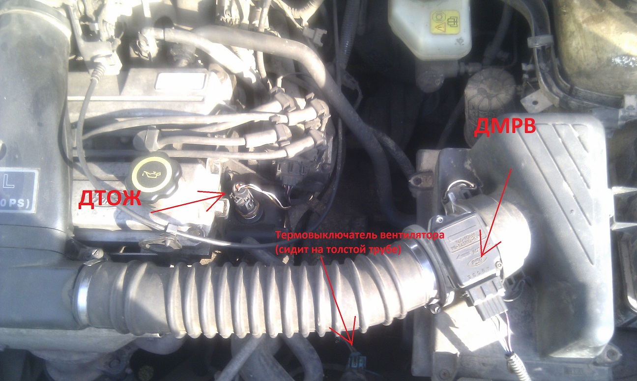

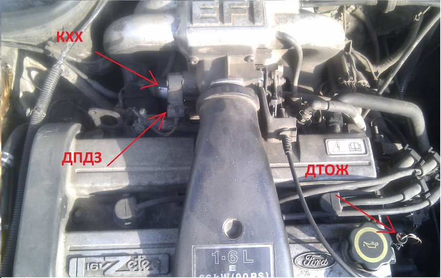

Прокатился до сервиса с отключенным датчиком температуры охлаждающей жидкости. Та же фигня. Кажись болезнь прогрессирует. Двух километров не проехал, стала глохнуть. На СТО заочно послали подальше. Мы, говорят, заморачиваться не хотим, и если прибор не покажет неисправность, забирай машину.
Насчет датчиков, я все правильно понял?
