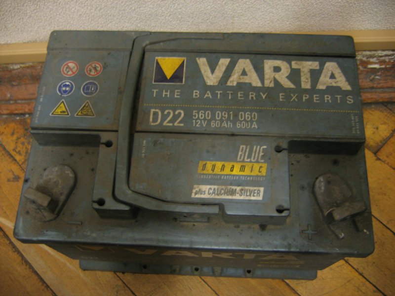

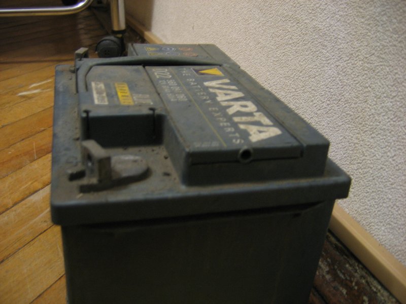

Ребята, сдох у меня аккумулятор..
Раздобыл я зарядку, снял его и несколько оторопел - а как его открыть-то? Чтоб при зарядке не расперло?
Залез на сайт Vartы - там таких нет..
Может, кто имел дело?

они не разборные, или как по умному необслуживаемые, я такой же раскурочил. но разорать не смог, а заряжать его просто так не раскрывая, они взрыватся не должны...
сие мне ребята сказали с сервиса:)))

Вскрывать его точно не надо, не взрываются, для случаев с закипанием есть аварийный выхлоп! (срабатывает только при появлении давления в аккумуляторе).
А вот с зарядкой потихоньку. Если сдох совсем, т.е. сел в ноль, лучьше медленным способом( плавным повышением напряжения до полного выстановления ескости электролита) но процесс долгий, занимает от недели, если не жалко аккум, он старый и ты на нём долго ездить не собираешься то по старинке, жахай обычной зарядкой, для начала не более 5ти ампер( если конечно данный показатель у зарядки изменяется) потом по нарастающей повышая каждые два часа.

Насчет "до зимы"...как раз зимой, если долбанут морозы-аккумуляторы становятся дефицитом...тоесть дефицита у нас сейчас впринципе нет (ибо вобщем-то в стране ни чего особо не производят-восновном перепродают друг другу) но хорошие аккумуляторы в дешевых местах подразбирают...говорят в фирменных катодовских магазинах реально наблюдались очереди... так что подумай об этом...Я если честно с необслуживаемыми аккумуляторами дела не имел, но в моем представлении одно из основных отличий-это некий довольно большой запас по уровню электролита над уровнем пластин...но всё же жидкость испаряется понемногу...если стенки у него хоть немного прозрачны-надо установить уровень жидкости в банках....может быть можно просверлить тоненьким сверлом дырочки и добавить шприцем дистилированной воды.....потом дырочки заткнуть ..... ну и зарядить естественно...варта-отличные акумуляторы...хотя и дорогие, блин....
