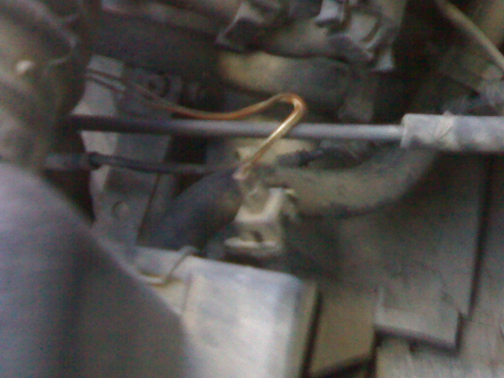

Место где (ка написано в книге) должен быть винт регулировки СО -
Что должно находиться сдесь? если есть отверстие с резьбой должно же что то туда прикручиваться? :D
И еще нашел какой то разъем, болтался на тросу газа, в районе воздушного фильтра. Провода коричневый и коричневый с белым.....

СообщениеДобавлено: Сб июн 09, 2007 2:21
Зарегистрирован: Сб мар 17, 2007 21:35
Сообщения: 222
Откуда: Волгодонск
Афоня
на первой фотке ( левое крыло, у меня также) показан модуль зажигания, по-русски коммутатор, никакое там СО не регулируется, там просто нет винтиков, можеш снять разьем с него и открутить прибор от крыла, вскрыть крышку и ты увидиш прикольную :o плату залитую ( забыл как называеться) каким-то "гелем". Я сам недавно снимал эту самую хрень, искал почему не заводиться, расковыряли весь этот "гель" с другом, он электронщик промерял каждый элемент на плате, кроме микросхемы, и сказал " Прибор живой, и нех туда было лезть" :shock: :lol: :lol: :lol: , по остальным фотам я не консультант :?

Я знаю что там его нет, я говорю что в книге написано что он должен быть возле этого комутатора....

нетк никакого винта рег СО на этом двиге.
это модуль EDIS, не разбирать!

Должна также быть исправна система управления двига
(собст комп идатчики)
слева от заслонки и снизу (на ее корпусе) винт регулиров ХХ базовых
проверьте (разъем по крайн мере) ДПЖЗ (слева на корп заслонк)
и разьем регулчтора холостых (еще левее цилиндрик с завальц крышкой)
что разъем там у вас болтается - так не скажу сразу..

Там на фото на корпус дроссельн заслонк сверху ничего не крепиться.
