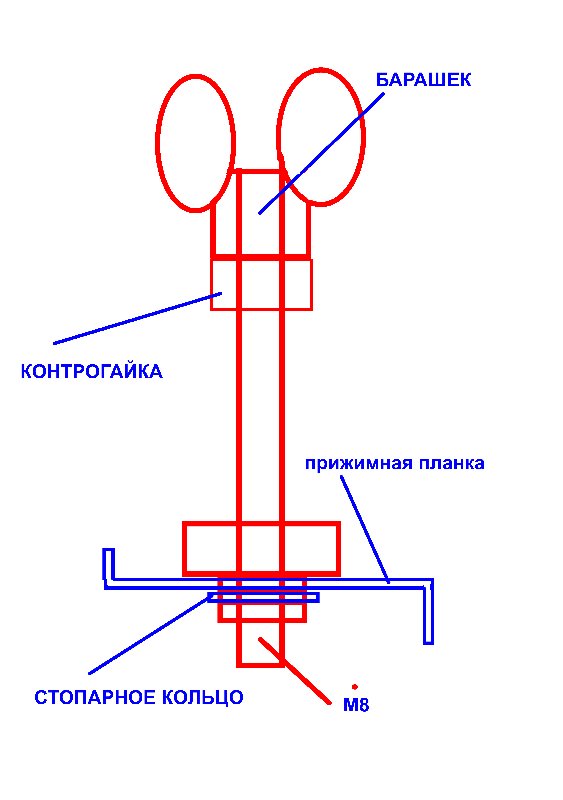

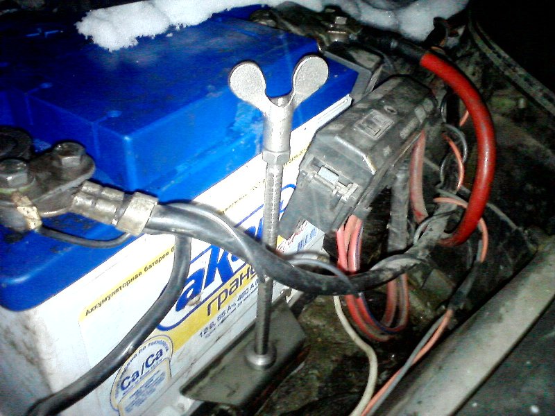

Зимой ,когда особенно -25-30градусов, иногда очень часто приходиться сымать аккомулятор на подзарядку или для проверки плотности электролита.
В мороз -25град. не очень хочется доставать торцовый ключь или головку,руки мёрзнут всё крепление аккомулятора в снегу и во льду.
Я решил сделать, если можно его так назвать (быстрый съём аккомулятора)
Ну короче для ленивых в мороз крутить болты.
Взял металический прут(нержавейка) диаметром 8 мм.
Промерял нужную длинну прута(чтобы об крыжку капота не уперался,да и за аккомулятор не цеплял.)Нарезал с двух сторон резьбу М8.С нижней стороны поставил бабышку(нержавейка) с резьбой и наглухо её затянул.С верхней стороны барашек и контрогайку(нержевейка).Конечно можно всё это сделать сварное,и не надо будет нарезать резьбу с верхней части.
Или ещё проще,купить шпильку готовую с резьбой М8.Верхний конец загнуть(заместо барашка) ,а на нижний поставить две гайки.
Прижимная планка от тазика,не помню правда какой марки.
Отверстие на планке расверленно до13мм.Чтобы вставить нижнюю бабышку и застопарить стопарным кольцом.
Так что при откручивании всей этой конструкции ,и сама прижимная планка сымаеться вместе сней.
Всё сделано(кроме прижимной планки,но это исправимо) из нержавейки.
Получилось я думаю красиви и удобно.
Комментарий к файлу: Эскиз крепления.
