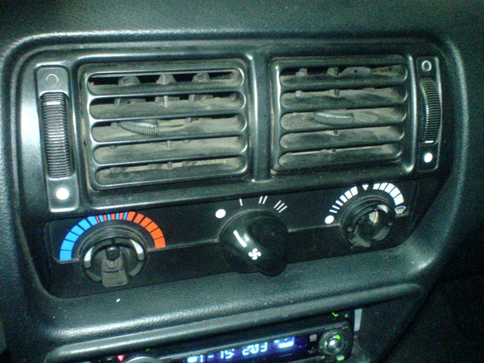

Ребята! помогите!!!
есть вот такая панельк печки
все ее знают
нуна снять ее
ручки слева справа снял, винты выкрутильь...
а среднюю ручку ну никак не могу вынуть...
дераглдергал ее и отверткй, пока не хрустнула часть ручки....
могет там какой секрет?? или просто пред.хоз. ее приклеил к переключателю тупо???? :crowd: :crowd: :crowd:
сткло потеет сцука, там ремешок сокочил...
а дораться не могу .. ХЭЭЭЭЭЭЭЭЛП!!! как ее ..ля снять?

Написано так-
Снятие трехступенчатого переключателя отопителя в моделях с 1986 года
"3 – пружинные фиксаторы (сжать к оси
переключателя"
Так шо сжимай, но аккуратно!

А теперь самое интересное... ФАС..
как я должен этот фиксатор оттудава отогнуть если ручка ента надета и подлезть никак туда??? та щель в полмилиметра???
могу я просто эту панел выдернуть оттудава???
сверху она отгибается на 1 см, а низ держит ентот злючный переключатель...
да и лампочку нуна там поменять блиииииииинъъъъъъъъ...
:crowd: :crowd: :crowd: :crowd:

плоскогубцами вытяни на себя.... только через какую-нибудь тряпочку или пакетик, чтобы не поцарапать зубцами плоскогубцев

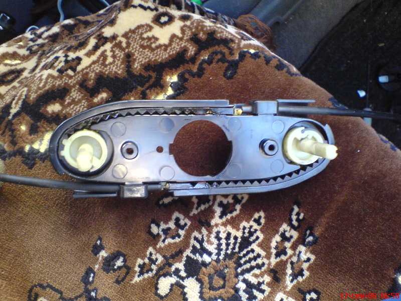

Ты бы поиском на форуме воспользовался. Помнится мне, что keeper подробно описывал процедуру разборки этого механизма и смазки тросиков.
Там WD-40 надо отмачивать внутренние подвижные тросики от рубашки (оболочки). Крути ручки (или то, что от них осталось) чтобы тросики двигались и лей ВД-40. У меня так разработалось, а то тоже ничего не двигалось из-за закисания тросиков и ручки ломались.
Вот одна из фоток, которые keeper выкладывал (я себе сохранил) ;) .
2_222.jpg [ 67.15 КБ | Просмотров: 6733 ]

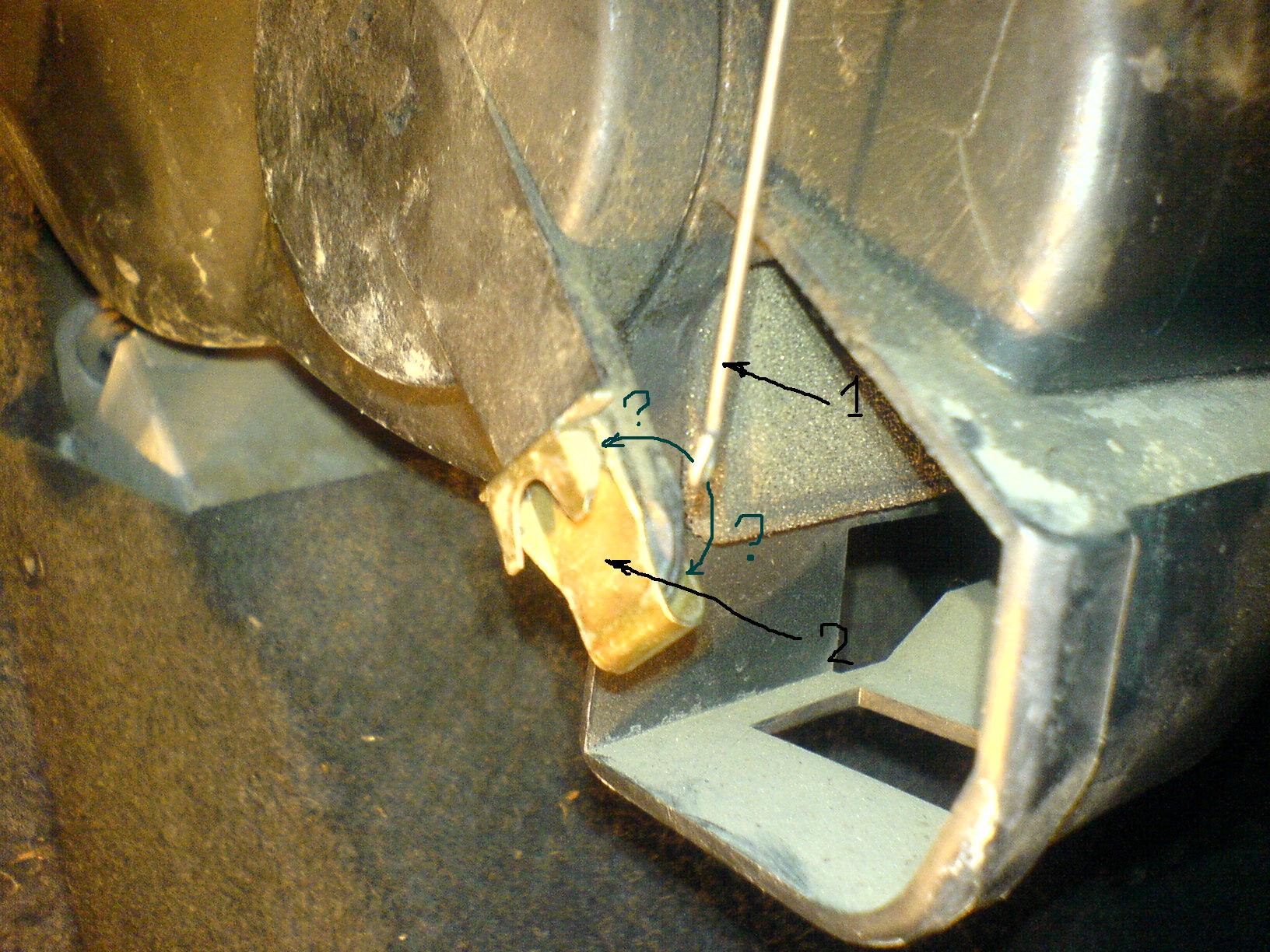

ВОт забрался и нашел, цука эта всетаки соскочила,
токо не пойму тросик №1 как именно зацепить за петлю №2, она крутится и так и сяк :shock: :shock:
