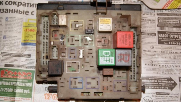

Кто знает подскажите в какие клеммы подключать магнитолу? Предхоз наколхозил жутко а хотелось бы сделать как должно.
1.JPG [ 129.48 КБ | Просмотров: 3886 ]
Форд орион 1990 гв 1,4 моновпрыск.Седан.Цвет выцвевшая вишня

Я не хочу колхозить! Хочу подключить к блоку Как должно быть! Если кто знает подскажите какие клеммы предназначены для магнитнитолы

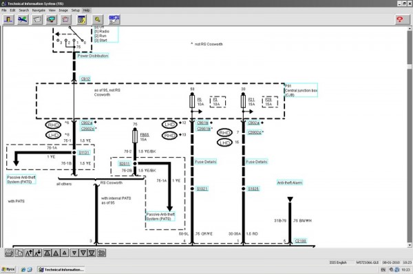

Там несколько черно-рыжих - +12 VBat, подсветка, еще чего-то, земля, зелено желтый основное питалово +12 Acc, и на динамики - серо/бело красные и серо/бело черные.
СообщениеДобавлено: Пт янв 08, 2010 12:27
У меня в тисе не нашлось ничего для 90 года, только общая до 95 схема.

Я видимо неправильно формулирую вопрос ::thinking:: В самом начале поста есть фото моего блока предов. НА это мфото есть колодки. Вопрос к какой колодке на какие контакты подключается магнитола. Схема у меня есть и там все поятно. Осталось увидеть где что должно быть ;)

магнитола стояла пионер. Предхоз это евро разъем переколхозил как мог. например плюсовый провод торчал намотанный на предохранитель вернтилятора радиатора и тд часть просводов он просто откусил. Я просто думмал может кто знает как надо! :crowd:

На картинках выше номера на Junction box соответствуют номерам контактов в колодках. Качай ТИС и будет тебе щастье.
СообщениеДобавлено: Сб янв 09, 2010 15:40
Вот как это выглядит: на схеме смотришь на номер разъема и номер контакта. Потом открываешь картинки типа этих.

Алилуя!!!!!!!! Спасибо то что надо=)))
