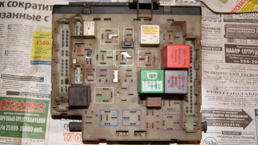

Кто знает подскажите в какие клеммы подключать магнитолу? Предхоз наколхозил жутко а хотелось бы сделать как должно.
1.JPG [ 129.48 КБ | Просмотров: 3866 ]

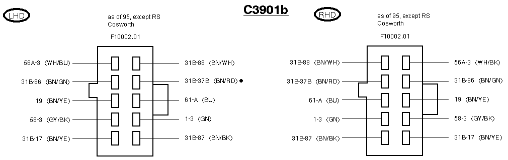

СообщениеДобавлено: Пт янв 08, 2010 12:17
Там несколько черно-рыжих - +12 VBat, подсветка, еще чего-то, земля, зелено желтый основное питалово +12 Acc, и на динамики - серо/бело красные и серо/бело черные.

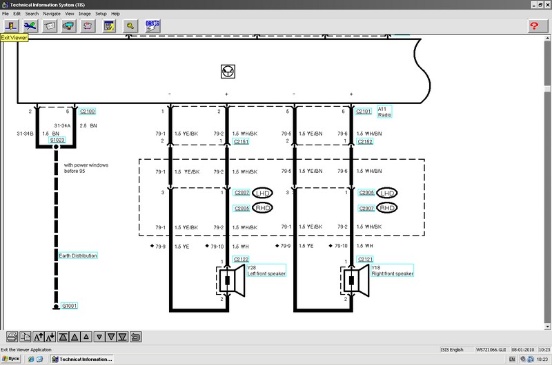

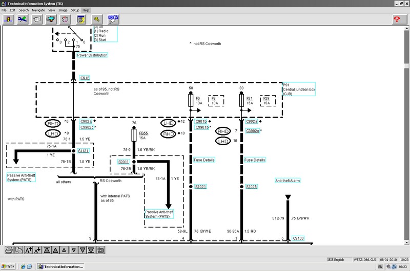

СообщениеДобавлено: Пт янв 08, 2010 12:27
У меня в тисе не нашлось ничего для 90 года, только общая до 95 схема.

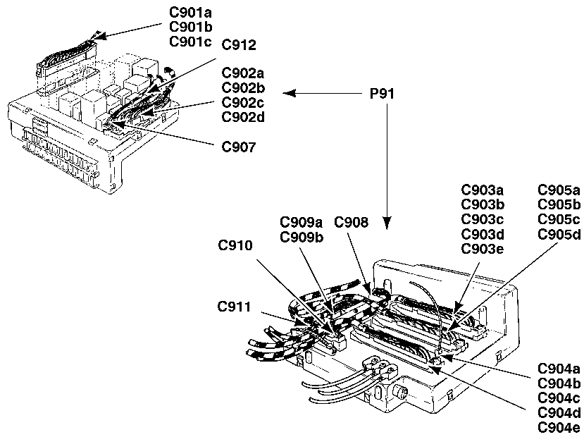

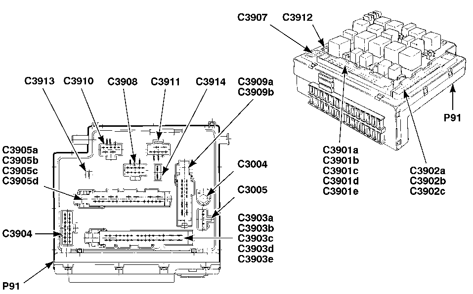

На картинках выше номера на Junction box соответствуют номерам контактов в колодках. Качай ТИС и будет тебе щастье.
СообщениеДобавлено: Сб янв 09, 2010 15:40
Вот как это выглядит: на схеме смотришь на номер разъема и номер контакта. Потом открываешь картинки типа этих.
