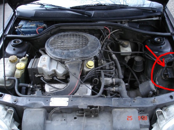

СообщениеДобавлено: Ср окт 07, 2009 22:30
MaxFord писал(а):
На левом крыле стоит, к нему широкая колодка подходит!!!
Нет фотки? Что то я не врубаюсь где это.
СообщениеДобавлено: Ср окт 07, 2009 22:48
Зарегистрирован: Пт окт 02, 2009 11:22
Сообщения: 72
Откуда: г.Орел
Mishal писал(а):
Здесь CVH но на Zetec у меня там же стоит

СообщениеДобавлено: Ср окт 07, 2009 22:50
Сообщения: 72
Откуда: г.Орел
Но правдо стоит он там при системе питания EFI, если SEFI то та пластиком все закрыто

СообщениеДобавлено: Ср окт 07, 2009 22:53
У меня, на Зетеке, там воздушный фильтр стоит.
Правильно он между фильтром и усилителем крыла, а у тебя наверное там еще одна коробочка!

СообщениеДобавлено: Ср окт 07, 2009 23:05
Там фильтр , и от него коробочка с воздухом :
Ещё там бачёк омывателя.
Вообще, у инжекторов коммутатор бывает, разве?
