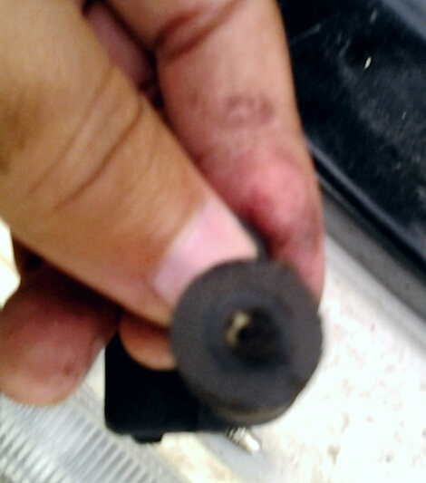

Водой нельзя, грязь с улицы 100% набралась тк он у тебя болтается. По факту ДКПВ это сквозная дырка в двигатель к маховику масло + пыль дает грязь. мыть маслом скорее всего или соляркой.

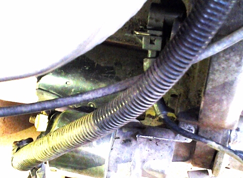

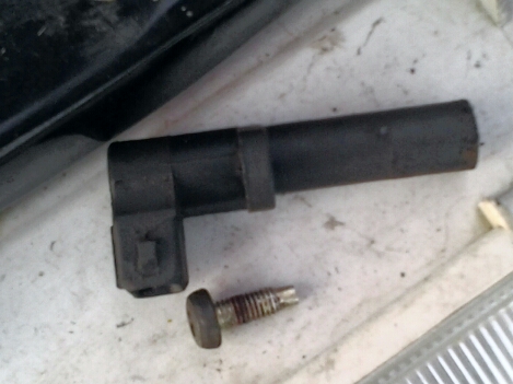

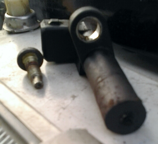

Прикрепилфото ДПКВ, я его тряпкой протер засунул, вытащил он опять грчзный, как почистить эту "дырку"?
Солярки и масло нет под рукой, можно моющими средствами или чем нибудь что под рукой?
Комментарий к файлу: Хотя я почистил и прставил на место, но он снова гпязный.....
5.jpg [ 162.77 КБ | Просмотров: 5654 ]
Комментарий к файлу: И болт и он одинаково грязные....
3.jpg [ 158.6 КБ | Просмотров: 5654 ]
2.jpg [ 110.88 КБ | Просмотров: 5654 ]
Комментарий к файлу: Он на своем месте, извянки за фото, на планшет фоткал....,,
1.jpg [ 152.9 КБ | Просмотров: 5654 ]
Форд эскорт 1, 4 моно 1991 хэч

Не надо чистить эту дырку.

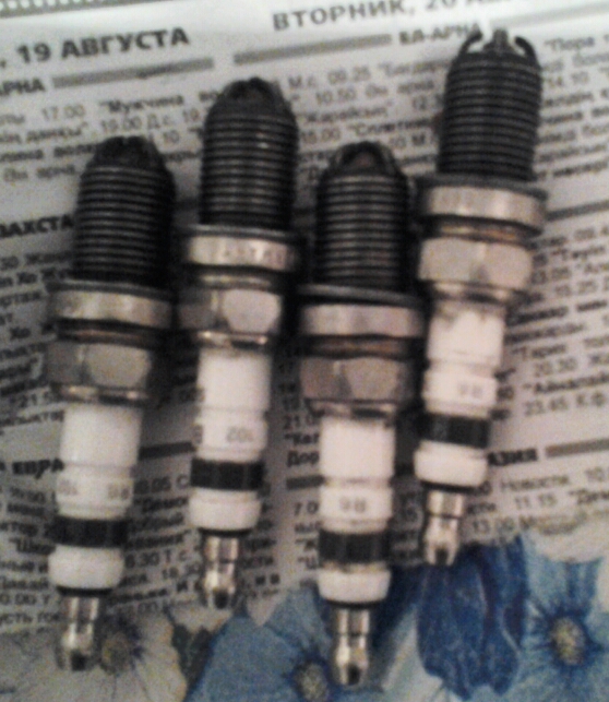

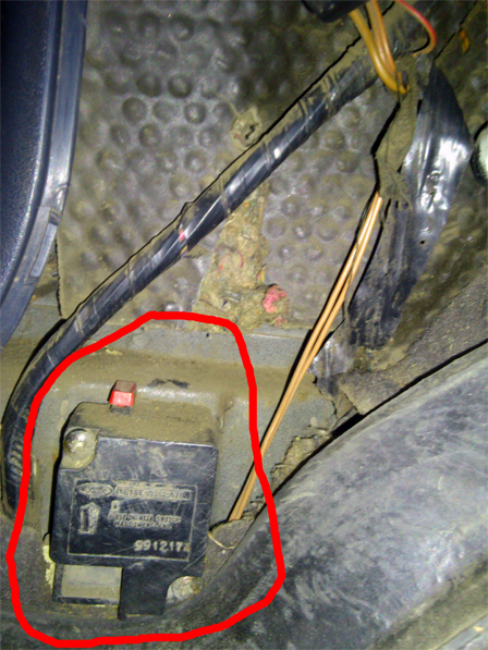

исра появился яркая затянул ДПКВ, моторист метки посмотрел, все норм, но бензанасос, то жужит, то не.....открыли моно, он один раз прыснвл и все, бензанасос молчит.....моторист сказал что в город вези бензанасос меняй.......но ехать долго.....
И так искра есть, бензанасос то жужит, то нет, прыснул один раз и молчит, как терь завести, что делать, с ума сойду.....
Может из-за свечей, но грели их на газу терь че дел?
Комментарий к файлу: Могут они все умереть.....
4.jpg [ 270.95 КБ | Просмотров: 5652 ]

Всю жизнь на газу свечи калил, лучше чем на электроплитке но похуже чем пескоструй
Какая связь свечей и бензонасоса?

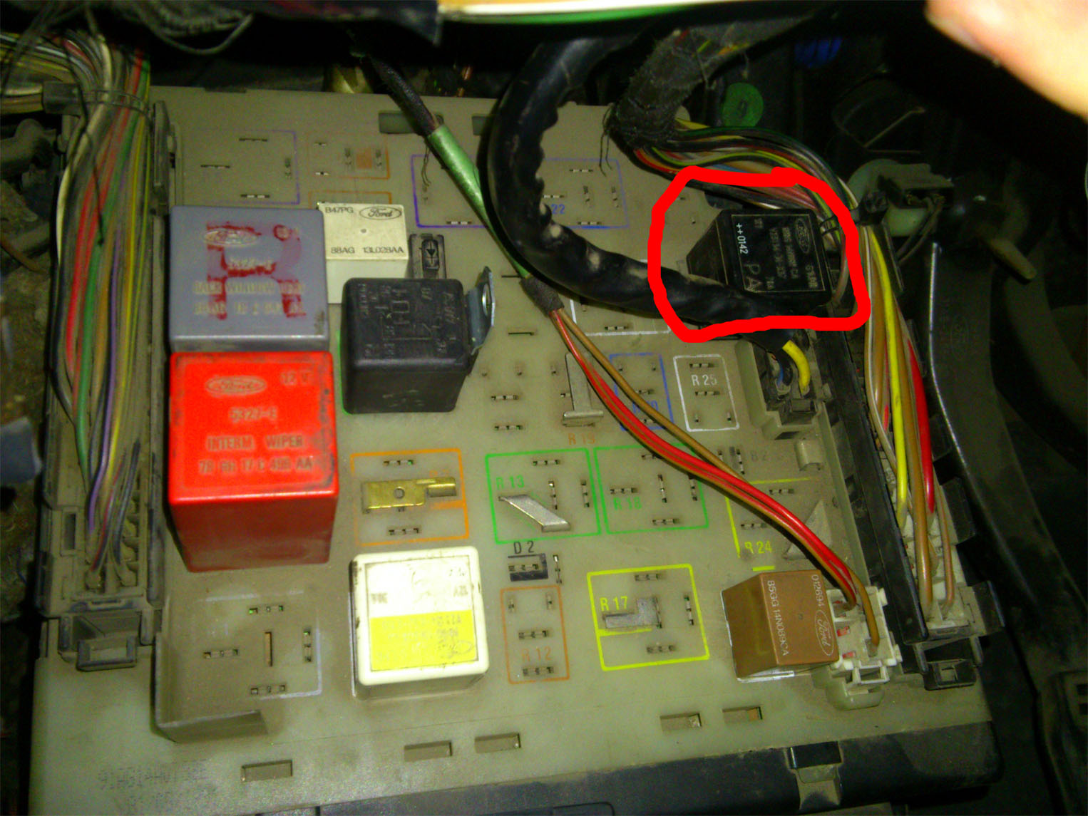

2. Сначала реле.
3. Ждем...

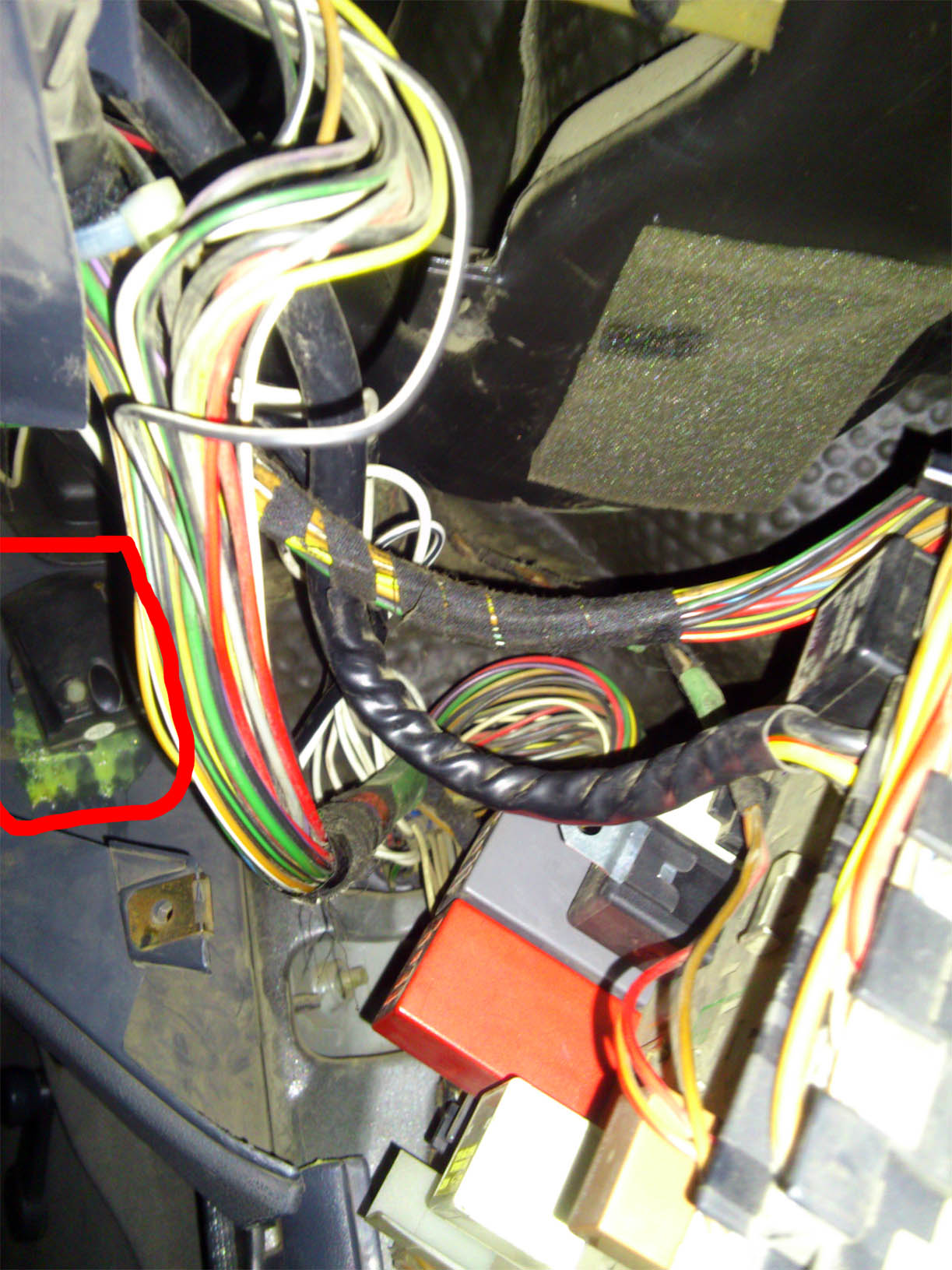

1 после того как, целый день не трогал, решил завести....при прокрутке ключа, бензонасос ожил, и машина будто хотела завестись, но не схватывала...потом решил проверить, еще раз 3 покрутил и бензонасос жужал, и потом опять перестал....
2 открыл блок и заметил, что R9 стоит белый, а на месте белого коричневый, я и не понял он щелкает или R26, если убираю реле стартера26, то все молчит....а ставлю на место 26, он щелкает и мешает понять щелкает ли 9ая(но бензонасос молчит), так ярко щелкает лишь25, а коричневый и белое реле "какбудто" щелкает (если держу их), так и не понял, но без 26го ничего не щелкает....

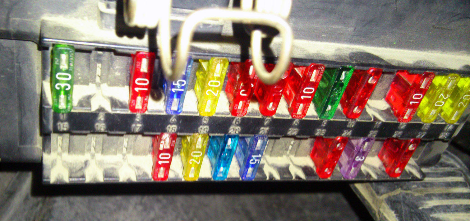

3 может чтото не так в предохранителях, и реле не хватает, выложу фото....

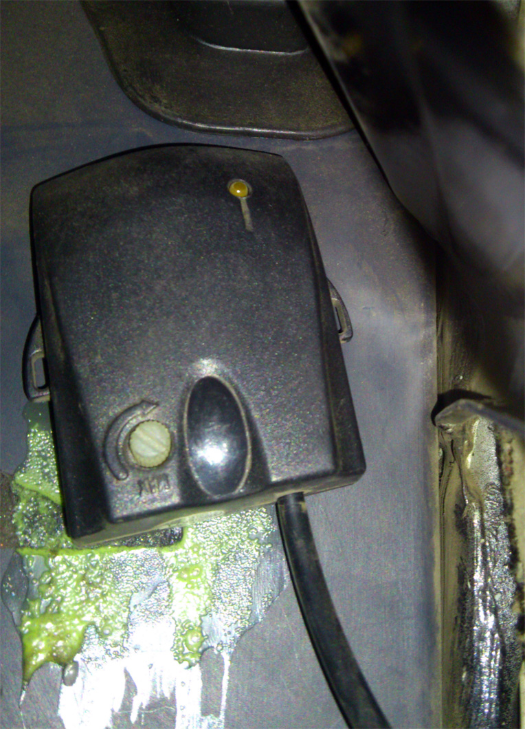

4 и кстати есть возле МБ черная коробка с лампой....она не горит а как притронешься к проводам она моргает, или мне показалось, что это?
Комментарий к файлу: и кстати вот это что....
02.jpg [ 385.09 КБ | Просмотров: 5626 ]
Комментарий к файлу: вот 26, без него все молчит.....и все реле у меня на месте?
05.jpg [ 301.14 КБ | Просмотров: 5626 ]
Комментарий к файлу: может чегото не хватает....
03.jpg [ 291.1 КБ | Просмотров: 5626 ]
