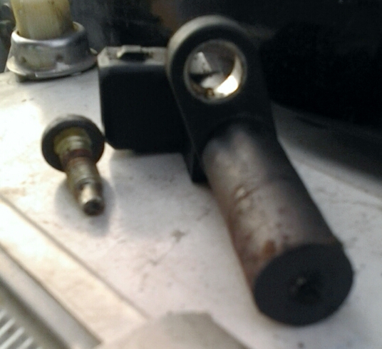

Прикрепилфото ДПКВ, я его тряпкой протер засунул, вытащил он опять грчзный, как почистить эту "дырку"?
Солярки и масло нет под рукой, можно моющими средствами или чем нибудь что под рукой?
Комментарий к файлу: Хотя я почистил и прставил на место, но он снова гпязный.....

Не надо чистить эту дырку.
