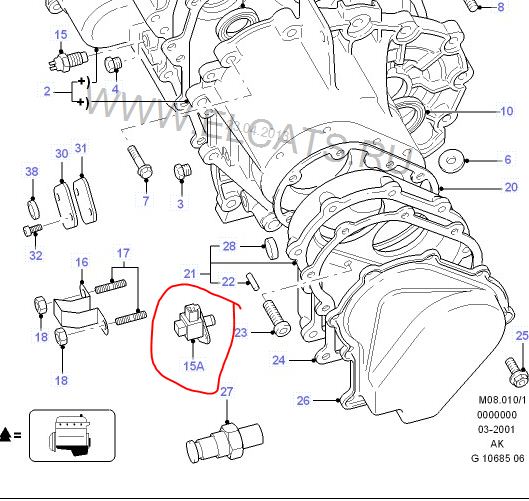

Добрый день. Аналогичная проблема, но на МК4. Не могу найти датчик. разьем вроде нашел, два провода и резиновый разьем, выходит из связки проводов на вентилятор и стартер. Минут 30 лазил под машиной, со всех сторон обсмотрел. но датчик так и не нашел.
Мк4, 87 год, коробка 4-ступка
СообщениеДобавлено: Вт янв 11, 2011 23:25
На пятой странице ,этой темы ,есть фотки посмотри где приблизительно надо искать,ребята пишут,что на МК4 где то за кронштейном ::thinking::

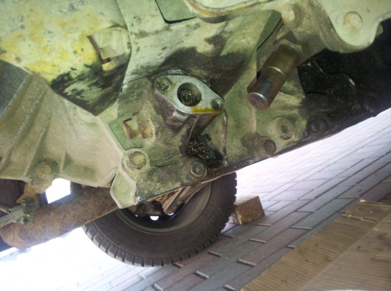

За тему спасибо. очень порадовала новость, что можно поставить датчик в другом месте. Был датчик заднего хода (крепился к коробке снизу), разумеется расфигачить его труда не составило. Стоит сейчас эта заразина примерно 2500 рубликов, а другой, тот, что в коробку вворачивается - примерно 500р. Выбор тут очевиден.

уть
3.JPG [ 71.71 КБ | Просмотров: 6582 ]
2.JPG [ 69.84 КБ | Просмотров: 6582 ]
Снимок.JPG [ 69.99 КБ | Просмотров: 6582 ]

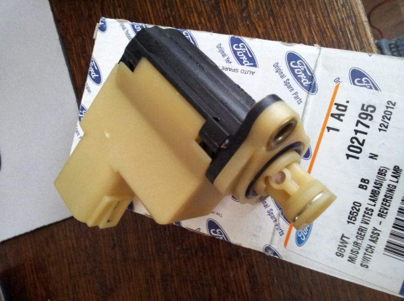

Здравствуйте.
Привожу номера выключателя фар заднего хода, который крепится двумя болтами:
Ford 1 021 795 = 1400-2700р.
Metzger 0912047 = 950-1700р.
Vemo V25-73-0013 = 2500-2800р.
Hans Pries 304 107 056 = 850-1400р.
Последний не рекомендую, так как - фирма-упаковщик.
То есть, примерно 90% деталей - низкокачественный Тайвань
Как и т.н. "оригинал".
От оригинала там только лейбл FORD))
