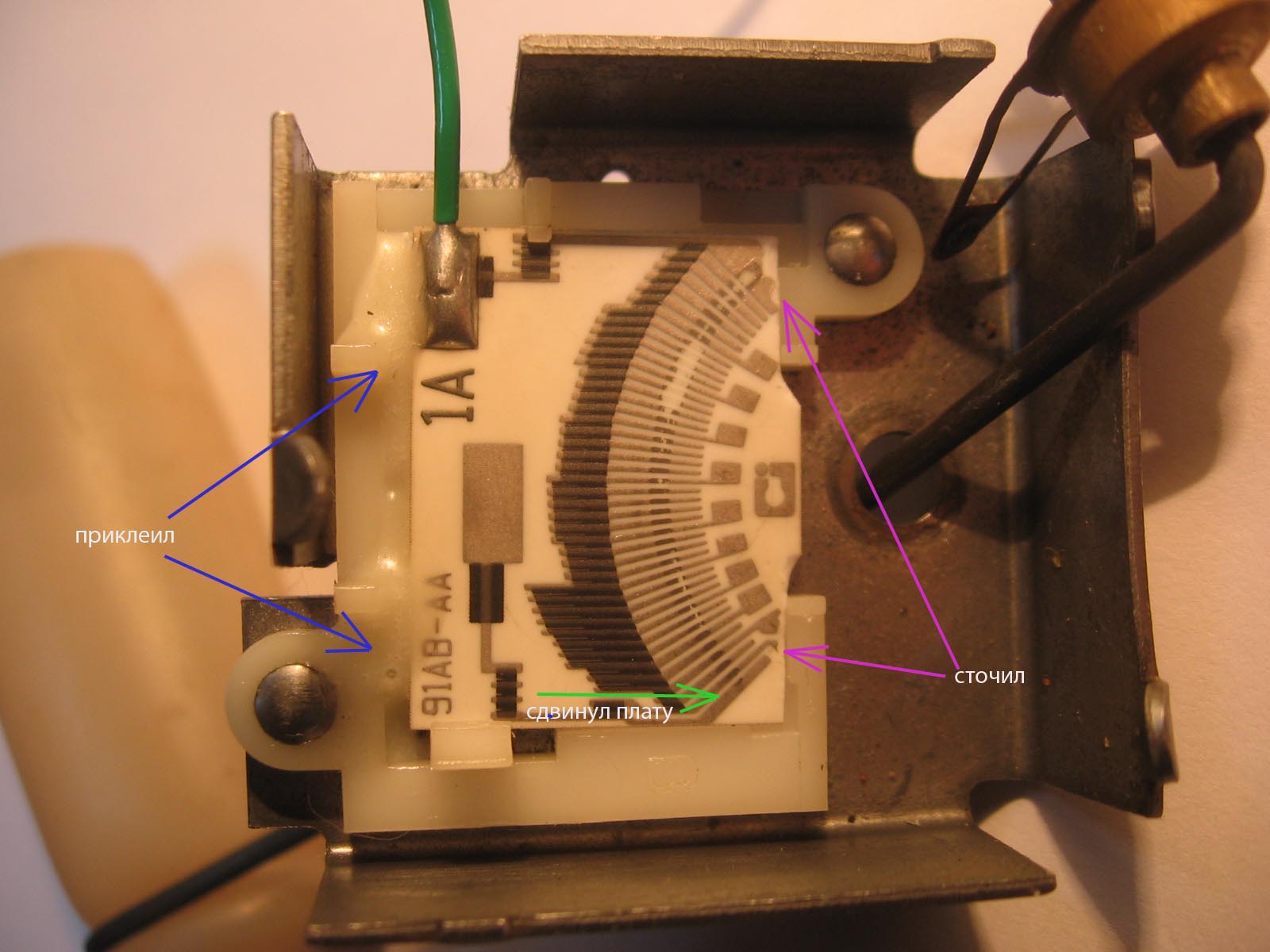

У меня такая же тема случилась. Машина Ford Escort Express дизельный фургон 91 года. Тоже стрелка показывала 3/4 на пустом баке незначительно перемещаясь. В итоге на баке я поменял диэлектрическую прокладку у винта на который надевается клемма датчика уровня топлива. Старая почему-то сгнила и проводила ток. Вдобавок оказалось, что дорожки на плате датчика протёрлись. Вобщем обычная история. Я хотел сделать датчик из набора резисторов как видел на этом форуме, но потом поступил проще. Сточил края платы на мелкозернистом наждаке, сдвинув её в сторону ползунка, так что контакт датчика стал скользить по дорожкам в новых местах, а плату приклеил эпоксидным клеем. Показания конечно искажаются по краям, но всё лучше чем с упавшей стрелкой ездить.
Комментарий к файлу: Вот как-то так.
топлива.jpg [ 153.44 КБ | Просмотров: 18040 ]

А почему эпоксидным клеил, а не супермоментом?
СообщениеДобавлено: Ср окт 19, 2011 20:24
Зарегистрирован: Вт авг 30, 2011 11:23
Сообщения: 78
Откуда: г.Углич
Исключительно личное предпочтение. Может можно и суперклеем.

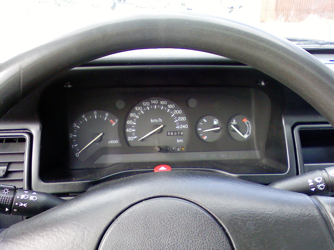

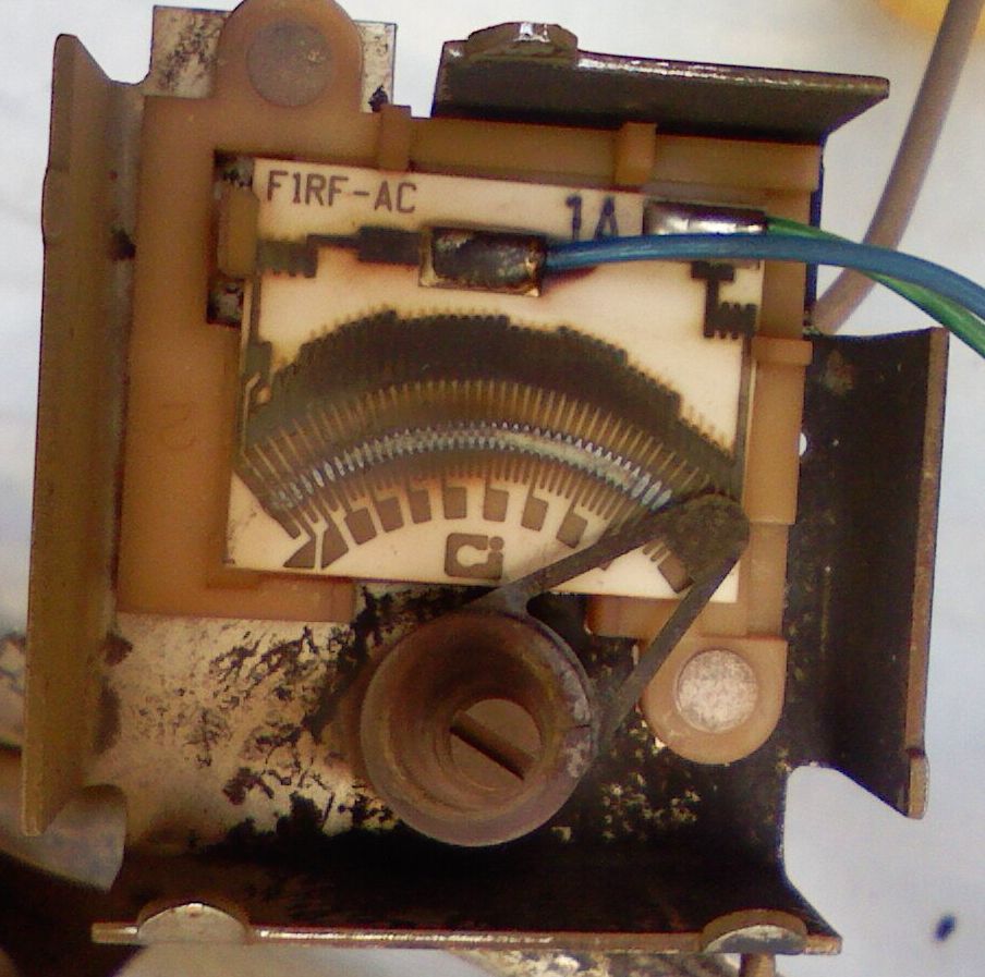

Вот такой у меня датчик топлива.
Замеры (зеленый - коричневый) китайским дешевым тестером показали:
- пустой бак - 284 Ом
- полный бак - 40 Ом
Указатель на приборке при полном баке показывает полный. По мере расхода указатель падает и потратив 15 литров уже показывает ноль.
Т.е. оставшиеся 40 литров указатель не видит. При выключении зажигания указатель на ноль не падает.
Хотелось бы раз и на всегда переделать индикацию уровня топлива под датчик который можно менять хоть раз в год (Ваз, Нива, Газель).
Хотелось бы увидеть обобщенные полные предложения, для последующего размещения в ФАК.
