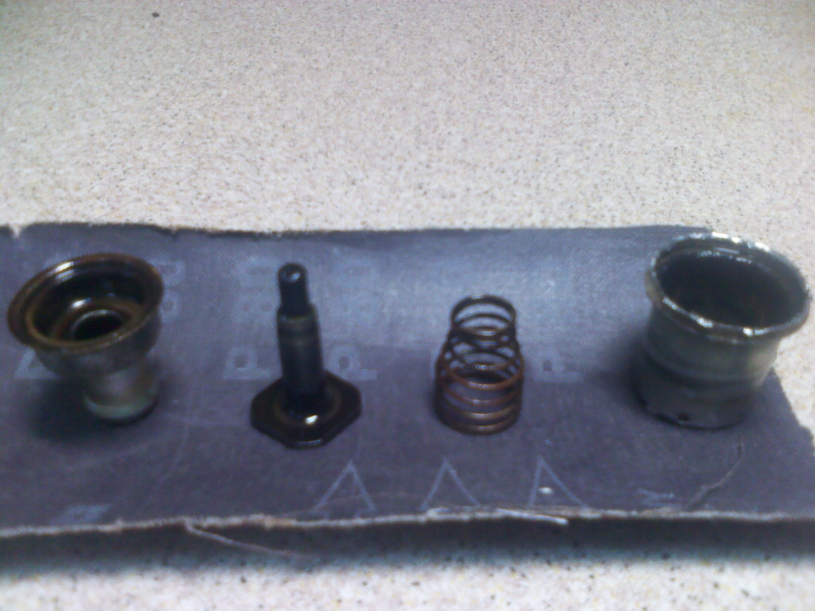

Сегодня попробую! Вчера вспомнил что у меня есть еще один движок, пошел снял с него этот клапан, так он тоже так болтается весь, но мой как-то по салидней еще, все таки думаю что ему попа!
IMG_20111026_100010.jpg [ 356.11 КБ | Просмотров: 3335 ]

Сегодня поеду куплю новый клапан стоит 3$ ради интереса, пощупав разобраный клапан, складывается мысля что он работает как надо, если он тока застрянет, то да работь не будет, а так все в нем свободно ходит.

На минском фордклубе Лёня продаёт новые, по 30 тыр. Поищи.
Как правило, если он не работает - то закоксован всякой дрянью, т.е. видно визуально.

Я к нему и поеду. На работе делать нечего пошел икспереминтировать. Снимаю тубку с клапана, звожу машину, заводится и сразу глохнет, заткнул трубку, завелась, потом затыкаю трубку пальцем обороты слегка упали, нажимаю газ, провал остался, отключаю маф ноль реакции, газую провал есть, глушу двигатель подключаю все назад, завожу еще раз, провал есть, отключаю лямду и о чудо провал пропал, ну чутка есть,но не заметный. Счас постаит остынет,обнулится, попробую без лямбды проехатся.
