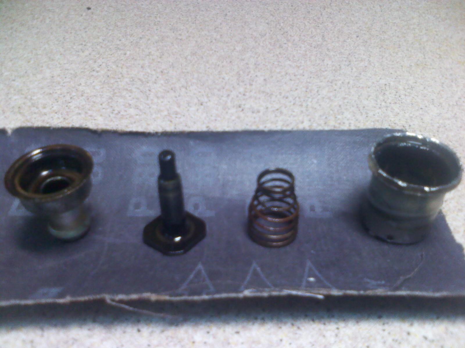

Сегодня попробую! Вчера вспомнил что у меня есть еще один движок, пошел снял с него этот клапан, так он тоже так болтается весь, но мой как-то по салидней еще, все таки думаю что ему попа!
IMG_20111026_100010.jpg [ 356.11 КБ | Просмотров: 3336 ]

Сегодня поеду куплю новый клапан стоит 3$ ради интереса, пощупав разобраный клапан, складывается мысля что он работает как надо, если он тока застрянет, то да работь не будет, а так все в нем свободно ходит.
alfa romeo 156 1.9jtd 2000г.в
СообщениеДобавлено: Ср окт 26, 2011 14:35
На минском фордклубе Лёня продаёт новые, по 30 тыр. Поищи.
Как правило, если он не работает - то закоксован всякой дрянью, т.е. видно визуально.
