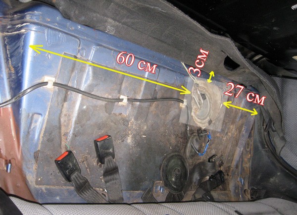

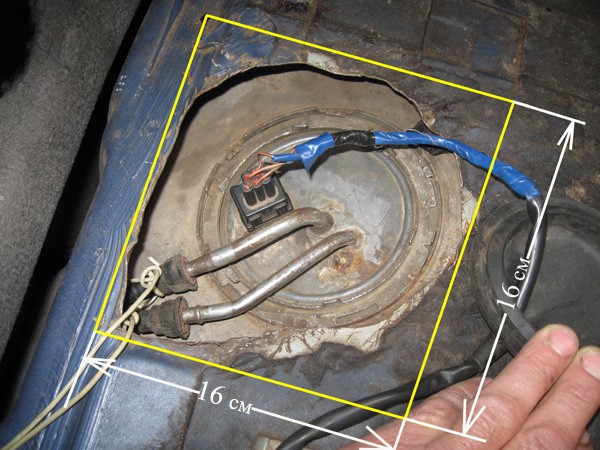

В салоне под задним сидением выступ под бак, размеры: с правой стороны по ходу - 27 см , с левой - 60 см спереди отступ 3 см режь отв 16х16 см этого хватит, режь ножницами по металлу - выходит хорошо , если чуть промахнешься - подправишь
УДАЧИ!!!

Вот так можно избежать снятия бака, плюс к оголовкам питающего трубопровода и обратки привязать крепкий кабель или шнур , чтобы легко было насаживать трубопроводы на трубки горловины ( Крупно - лев нижн угол), датчик уровня топлива и бензонасос ( на моно) под самой горловиной
5.jpg [ 167.93 КБ | Просмотров: 10016 ]
6.jpg [ 153.14 КБ | Просмотров: 10012 ]

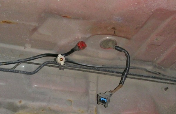

Как интересно... а у меня быстросъемные муфты стоят...
PB224892.JPG [ 80.99 КБ | Просмотров: 10003 ]
