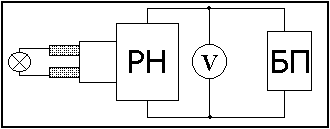

Апнуть ты апнул, а сабжик прочитал? Внутри есть много полезных сцылок. На стр. 8 есть схема, как в цепи генератора находится РН.
Схема для проверки РН ниже. Я писал уже ранее на форуме не раз. Подключаешь БП на 12В - лампочка должна гореть. Плавно поднимаешь напругу до 15-16 В, лампочка не должна менять яркость горения, а после 15В должна погаснуть. Если что-то не так - РН неисправен.

MozgoveD писал(а):
... поднимаешь напругу до 15-16 В ...
... не многовато?
СообщениеДобавлено: Ср июн 01, 2011 2:31
Troll писал(а):
... не многовато?
Нет.
На моем РН от прежнего генератора ММ лампочка погасла на 14,6 В,
здесь есть про него...
