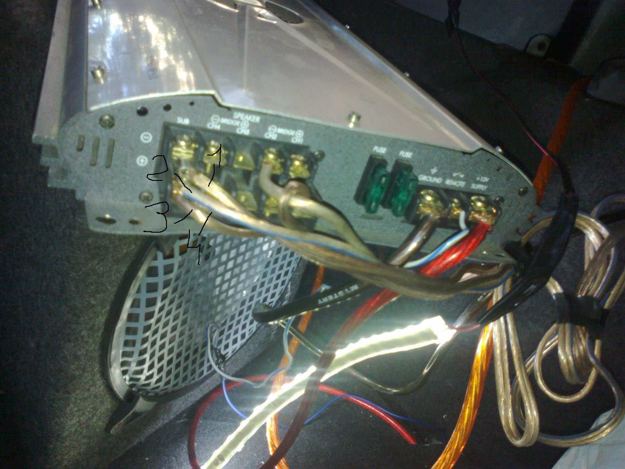

Tiger199 писал(а):
Не 4, а 2.
я вижу 4. вообще схема мутная какая-то, саб идет мостом с 1 и 2 канала? а на 5-м колонки чтоли висят?
ах вон оно оказывается как.....
Tiger199 писал(а):
на усилителе есть 5 пар контактов ( плюс и минус ), они называются сн1, сн2, сн3, сн4, sub. Сабвуфер подключен к sub, одну колонку тоже сюда подключил, вторую к сн3(она хрюкает) теперь понятно?
вообще непонятно зачем... *бьющийся головой об стену смайлик*
1. переключай усь из моста в нормальный поканальный режим
2. на 5-м канале оставляй только саб
3. колонки подключай по одной на канал, либо 1-2, либо 3-4. а не мостом.
4. если ничего еще не сгорело - заработает.
20062012215.jpg [ 337.88 КБ | Просмотров: 3562 ]

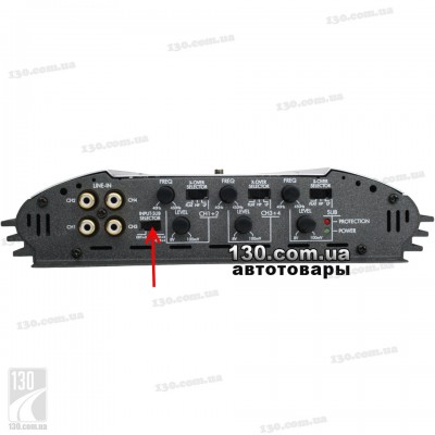

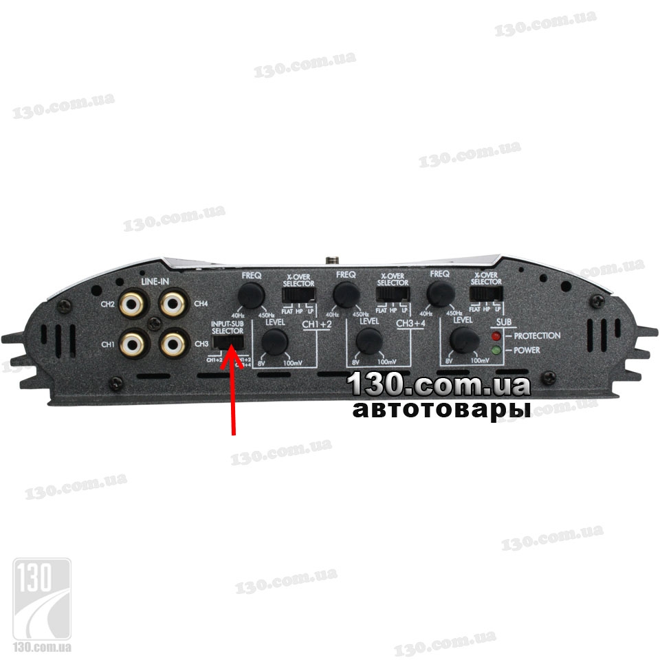

У тебя приходит сигнал только на 3 и 4 канал. Следовательно выход будет только на 3 и 4 дины, т.к. переключатель стоит в положении на все входа.
Подай сигнал на 1 и 2 вход и перещелкни этот переключатель в левое положение. Дины подключи на 1 и 2 канал нормальной схемой, а не мостом. Звук появился?

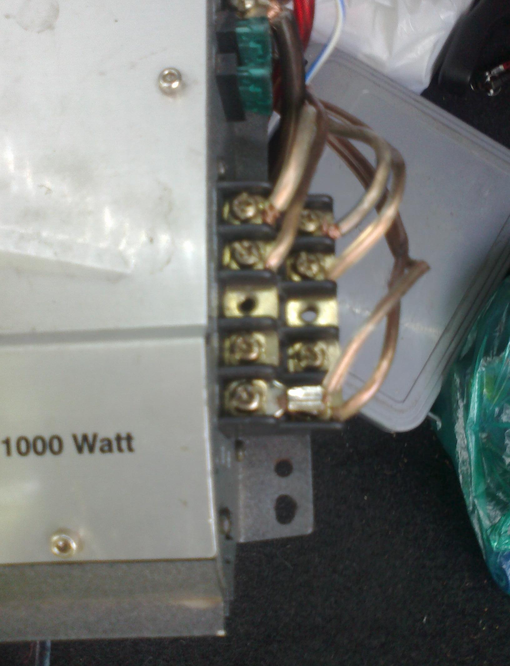

Все так и сделал, все работает. Вот фото как теперь все подключено.
22062012216.jpg [ 257.18 КБ | Просмотров: 3552 ]
