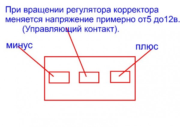

У меня не такие двигателя корректора фар,намного старее.
Но принцип работы должен быть одинаков.
Возьми тестор с вольтметром и промерь напряжение на клемнике который вставляется в корректор.
Оно должно быть примерно как на рисунке(ТОЛЬКО ПРИ ВКЛЮЧЕННЫХ ГАБАРИТАХ).
Если этого нет то ищи обрыв в проводах или разбирай на торпеде сам регулятор и замеряй напряжение там.

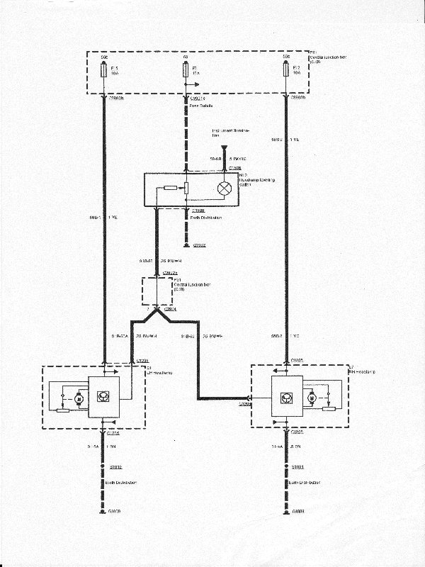

где конкретно плюс, и где минус не подскажешь?
Если честно то сейчас в такой холод не охота лесть и мерять где "+и-".
Да корректоры у тебя другие(более новее модель) может и наоборот подключение полярности быть.
У тебя же вроде одна сторона работает,так чего не померять самому?
И относительно неё подключай другой корректор.
Ниже схема подключения корректора(но не эскорта).
Но похожая.
Так для общего понятия.

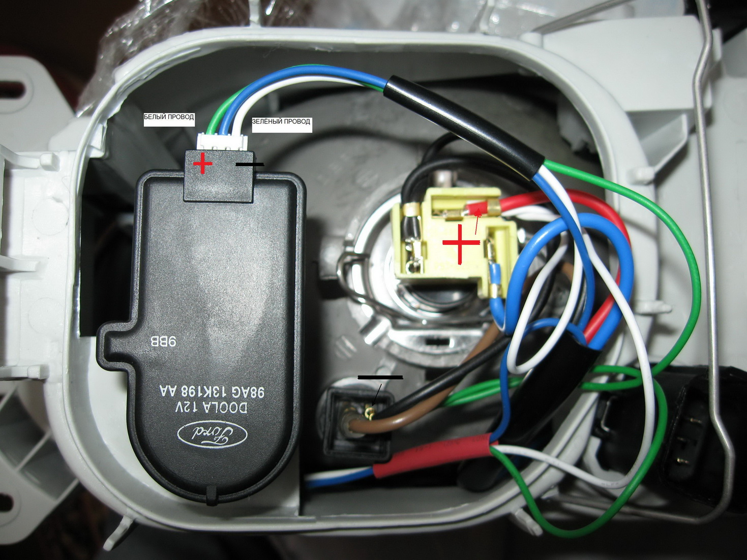

На выходных (благо, потеплело) подключил корректор. Если смотреть первое фото (в самом начале темы), то были перепутаны местами 1 и 3 контакты. Вначале подключил как есть (слева направо: ЗЕЛЕНЫЙ-СИНИЙ-БЕЛЫЙ) - фара в порядке, корректор не работает. Далее поменял местами ЗЕЛЕНЫЙ и БЕЛЫЙ провода в коннекторе, подключил - РАБОТАЕТ ВСЁ!!!
Итак: контакты в коннекторе слева-направо "ПЛЮС" - УПРАВЛЕНИЕ - "МИНУС". Одинаково для обеих фар. Несоблюдение полярности корректор не убило.
