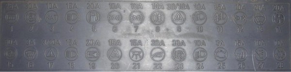

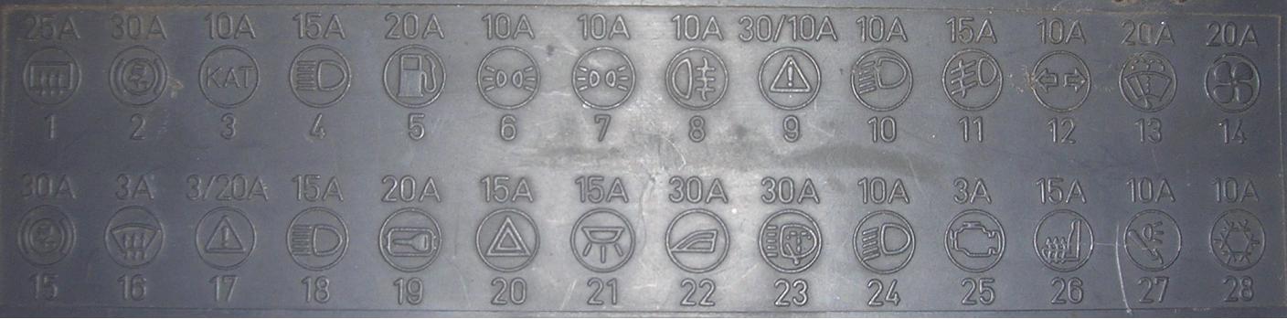

не трудно и №29 я не вижу. может слепой уже, часто на форуме сижу ;)
похоже у меня это
predoxr.jpg [ 78.21 КБ | Просмотров: 4348 ]

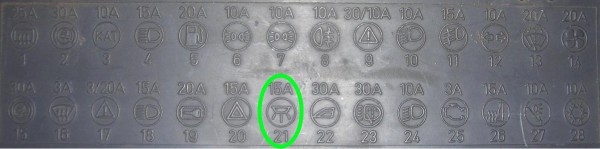

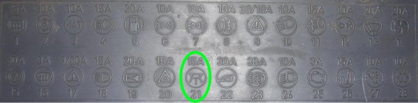

Нет желания перебирать. Может кто в курсе, где пред магнитолы, прикуривателя и часов?
пред.JPG [ 66.94 КБ | Просмотров: 4346 ]
СообщениеДобавлено: Чт фев 04, 2010 1:07
Я в курсе... :smile70:
ЗЫ. Лень вперед тебя родилась...
Комментарий к файлу: Предохранитель F21(до95г.) - салон внутреннего освещения, радио, часы, прикуриватель
t______895.jpg [ 53.34 КБ | Просмотров: 4351 ]
