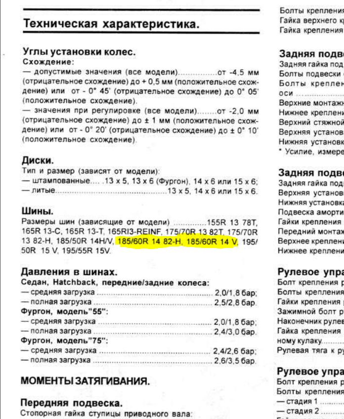

Эмм, и я ошибся. Посмотрел, что он мне написал на заявлении - нужна резина 185/60 R14.
В книжке то же:
Снимок.JPG [ 130.79 КБ | Просмотров: 4763 ]

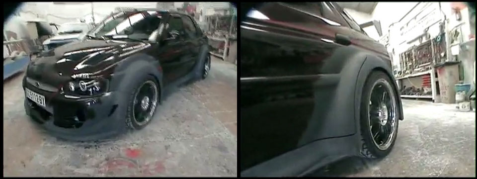

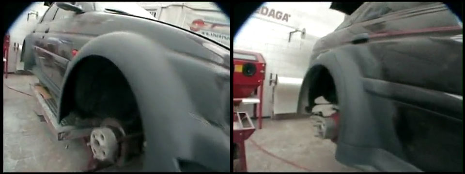

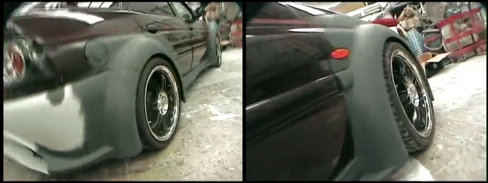

Хотелось бы услышать ваше мнение по поводу этого тюнинга.
Вид, конечно на все 100! Арки супер. Но как машина будет себя вести с такими колёсами?
далее, расширители стоят явно на 50-80мм.
Стоит ли "овчинка выделки?"
Внизу фото, а здесь видео.
