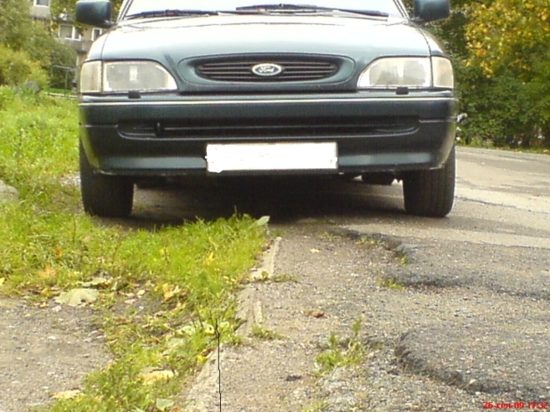

вот у меня примерно тоже .самое только всё усугубляется разными углами передних колёс.на тех осмотре сказали, (это было ещё в феврале) что нужно смотреть под левым передним пыльником ,естественно никто там не смотрел, а когда менял тормозной шланг левый, то мастер обноружил такой люфт колеса, (люфт в горизонтальной плоскости ) что ему самому стало плохо.он подтвердил ,что нужно смотреть под пыльником ,ибо на ощупь он не может определить что там, (сказал что на фордах пыльники очень жесткие) надо снимать пыльник.вторую версию он выдвинул, что это рулевая рейка .у нас она рестоврированная стоит около 6-7 тыс.крон (умножить на 12 и будет цена в долларах).так же скзал ,что обязательно надо менять рулевые рычаги, и наконечники.да на шаровой он поменял гайку, и сказал что стакан куда входит сама шаровая разболтан.после замены гайки люфт стал меньше.но на небольших ямах появился глухой стук с права.а сегодня при повороте почти на месте (хотел развернуться )услышал три характерных щелчка.по звуку глухие но очень громкие.вот фото колес с разными углами правда видно не очень хорошо . и так руль стоит проямо левое колесо(со стороны водителя)стоит ровно а правое ( со стороны пассажира ) уходит в лево ну вопрос соответственно вопрос что это может быть и как это лечить кроме тех способов которые сказал мастер?
Комментарий к файлу: и так руль стоит проямо левое колесо(со стороны водителя)стоит ровно а правое ( со стороны пассажира ) уходит в лево

СообщениеДобавлено: Сб сен 26, 2009 21:51
Под каким пыльником?шруза или рулевого наконечника?
Может поменял болт?От замены гайки ничего не изменится.Если разболтано посадочное место под шаровую,то кулак под замену,из за этого и стук в подвеске,и может начать уводить на скорости и т.д и т.п. http://pokatili.ru/forum/ftopic24556.php вот темка по этому поводу.
после замены всех неисправностей в подвеске надо сделать сход,тогда колёса встанут нормально.
Щелчки могли быть и от шаровой,но вполне возможно и шруз. http://pokatili.ru/forum/ftopic25056.php вот тема по самостоятельной диагностике.
З.Ы.Короче,делай полную диагностику подвески.

вот под каким пыльником точно сказать не могу .но скорее всего под пыльником наконечника.от замены гайки толк был, так как ркезьба вней была не совсем нормальная ,и она не зотягивала до конца болт.если честно то, я бы и болт поменял на новый.но сервис есть сервис.про шруз я тоже подумал, но это было толь ко один раз, и только сегодня.вопрос про рулевую рейку остаётся открытым. может ли она так повлиять на геометрию передних колёс или нет?

Ну ты знаешь как устроена рулевая рейка? http://pokatili.ru/forum/ftopic5872-0-0-asc-.php ,сход регулируется наконечниками,которые на резьбовом соединении крепятся к тягам,и насколько он (наконечник) вкручен так и будет стоять колесо.сама рулевая рейка на это влиять не будет(если только у тебя не раздолбана она до такой степени что там всё болтается внутри)
