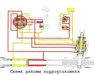

СообщениеДобавлено: Вт фев 03, 2009 18:24
Я не знаю точно тонкостей устройства рейки. Не приходилось разбирать.
А что, червяк разве смазывается маслом ГУРа? По идее там давления не должно быть.
У меня этот вал вроде не болтается, но жидкость начала от туда сопливиться.
Комментарий к файлу: Схема рейки (не Эскорт)
remont_reek_b.jpg [ 26.58 КБ | Просмотров: 7645 ]
СообщениеДобавлено: Вт фев 03, 2009 20:03
Зарегистрирован: Пт апр 20, 2007 14:26
Сообщения: 587
Откуда: Королёв-Москва-Углич
верхний подшипник им и смазывается, а нижний в литоле типа. там колечки редуктора не пускают высокое давление, но масло под сальником есть АТФ и прорезь в червяке для стекания жыжы есть. так вот червяк изнашивается и всё - подшипник не при чём. как червяк востонавить? тобиш место по которому ролики ездят?????
