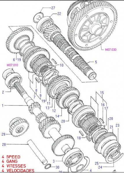

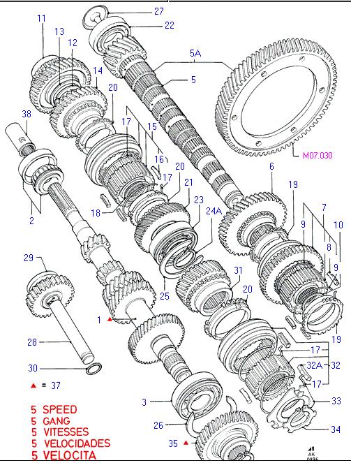

Добрый день!При ремонте коробки столкнулся с проблемой замены подшипников.Подшипники диференциала стояли родные фирмыSKF-Germany,найти такие не удалось,поставили японские,а с подшипником вторичного вала сложность-он рассыпался на девять частей,ни номера ни названия....Может кто сталкивался с такой проблемой?Буду благодарен за любую информацию по этому подшипнику.

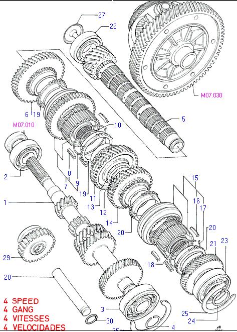

Ну собсно могу только вот чем помочь - привожу картинки внутренностей КПП для 4-х и 5-и ступенчатых (81-86 г.).
Если увидишь нужный подшипник - дам тебе его оригинальный номер.

это наверное подшипник № 22 на второй картинке.

Точно,номер 22,а рядом-маслоотражающий колпачек.Именно этот подшипник разлетелся на девять частей,гад,и не дает мне возможности управлять роскошной иномаркой! :lol:

Тогда
1602188 (№22) - подшипник
6048165 (№27) - колпачек
Экзист говорит, что привезет оригинал :)

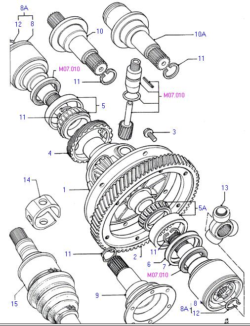

сам щас буду искать бэушный дифф в сборе или менять один из подшей... Разлетелсо панимаш. Собрать - не проблема, проблема в том, что я не очень врубаюсь, каким образом выпуклые шайбы (6, 7 на рис 1) регулируют поджатие диффа. По идее они ж должны слегка поддавливать внешнюю обойму подша в сторону диффа, тем самым автоматически обеспечивая приемлемый зазор гл.пары. Только обойма () в гнезде сидит плотно, а эти шайбы просто свободно болтаются между гнездом и обоймой, никак на нее не действуя ::thinking:: Или работает эта система как-то иначе :smile139:

У меня есть бу дифференциал от 97 года. шайбы тоже не понял как регулируют зазор. может как-то влияет - то, что они конусные -фиг его знает.
