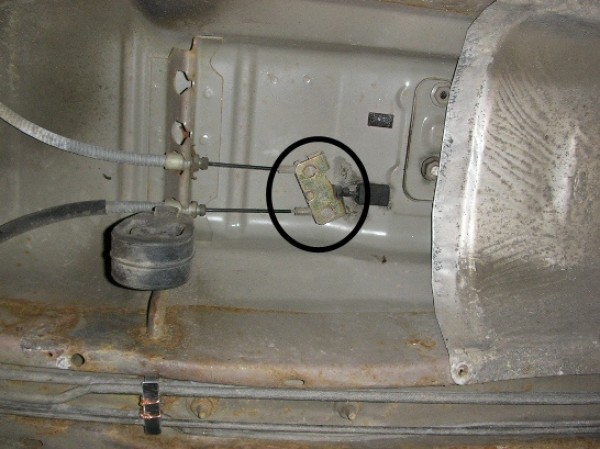

Вопросы к топикстартеру: как у тебя обстоят дела с усилием на ручнике? Как ты его регулируешь?
Просто у меня чтобы остановить машину на уклоне ручником, нужно приложить всю мужскую силу, начиная с первого щелчка тянуть уже тяжело, а надежной блокировки колес не наступает аж до седьмого (да и на седьмом она не особо надежная - если пытаться трогаться, то машина приседает, но трогается).
Вообще, у нас, конечно, отдельная тема по стояночному тормозу есть.
СообщениеДобавлено: Пн июл 20, 2009 22:54
Сейчас усилие нормально. Никак не регулирую - гайка на ручке ручника затянута до упора. Не удивительно - есть износ колодок и выработка барабанов. С 1 щелчка колодки начинают ширкать. Уверенно держит после 3 щелчка. Стенд на ТО прошел повторно без проблем.
dsa, ИМХО твоя проблема вот в чем. Почитай внимательно ещё раз, что мне советовал Creator.
А теперь посмотри на фото моего коромысла распределяющего усилия ручника. Это так раньше было. Видишь, как оно стоит криво? Вот и у тебя скорее всего так. Сначала схватывает 1 колесо, а затем ты с большим усилием дотягиваешь 2 колесо. И ессно, сначала на 1 колесе ручник в горку плохо держит.

Да, я почитал и уже оценил тему.

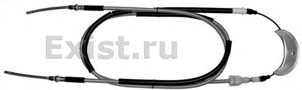

Только фишка в том, что у меня немного другой тросик ручника.
Рабочий тросик один цельный на оба колеса, а коромысло такое округлое, не фиксируется на тросе, скользит по нему.
Поэтому такая ситуация как у тебя невозможна.

Подожди, коромысло оно и в Африке коромысло. Нужно чтобы распределять усилие на колеса равномерно вне зависимости от износа барабанов и колодок. Щас гляну в Хайнес на твой ручник.
СообщениеДобавлено: Пн июл 20, 2009 23:48
Сообщения: 4139
Откуда: Великий Новогород
Вот такое коромысло.

Ну и что тебя здесь удивляет? Та же байда - только вид сбоку:)))). Выборка происходит скольжением тросика, а не качанием коромысла.
Попробуй вот что: поставь ручник на 1(или 2) щелчок. А затем вывеси поочередно задние колеса. И проверь на них тормозное усилие ручника проворачиванием барабанов(колес). Запомни, которое слабее держит. Отпусти ручник, сними на том колесе барабан, разведи колодки(планку автоподвода) и одень(предварительно сняв фаску) барабан внатяг.

Скользить то тросик может сколько угодно, а вот коромысло может качаться только в довольно узком интервале, да еще и усилия на плечах коромысла будут меняться, если оно сильно в какую-нибудь сторону будет наклоняться.
Обрати внимание, что в моей модификации даже регулировочная гайка всего одна на правом рукаве тросика.
Обрати внимание, что в моей модификации даже регулировочная гайка одна всего одна на правом рукаве тросика.
Ну дык ёпрст, у тебя не коромысло качается, а тросик скользит. Меняя длину на левое и правое колесо.
Тему твою читал. Но я понял, что тормозное усилие ручника на колесах не одинаковое? Ну и выбери колесо, где меньше - там колодки подходят позднее.
Главное, чтобы колодки на левом и правом одновременно подходили к барабанам. У меня же получилось.

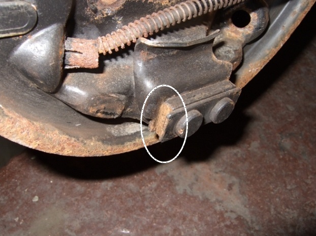

Да, колодки прилегают к барабану всей поверхностью? Чем колодки очищал перед установкой?
Да, есть ещё одна мысль. Я хотел её в отдельный сабж. Но не сейчас - позжее. Помнится, ты писал про ржавые тормозные щиты. Обрати внимание на нижнюю упорную планку колодок. Она у меня порядком корродирована, думается у тебя ещё больше(год выпуска). Из-за этого колодки могут прилегать к барабанам не всей поверхностью, а это меньшее усилие.
Комментарий к файлу: Даже визуально видна ступенька
