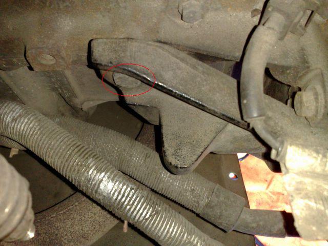

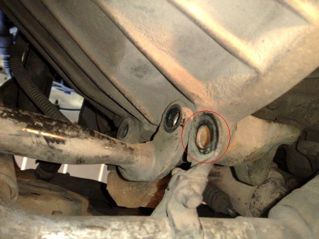

Вчера полез под машину смотреть, не криво ли сидит коробка. Обнаружил следующий кошмар: скоба спереди слева (сорри, не знаю как эти штуки называются правильно :( ), скрепляющая двигатель и коробку, и прикрепляющая это всё к кузову не привинчена к двигателю! Из 2х болтов, крепящих её к коробке, один тоже не затянут. Более того, при попытке его затянуть ничего не вышло. Выяснилось, что эти уроды из сервиса перепутали болты - коробку крепят одинаковые болты разной длины - и длинный пытались завинтить на место короткого. Он, конечно, не влез. Но его так и оставили торчащим!
В общем, поматерился, нашёл короткий болт, завинченый на место длинного, всё поменял назад и затянул. Но колотун всё равно остаётся :( Остались следующие вопросы: могло ли описанное повлиять на состояние подушек/сцепления? Кронштейн крепления патрубка кондиционера надо ставить между коробкой и скобой или сверху скобы? А то на у меня как висел отдельно, так и висит :)

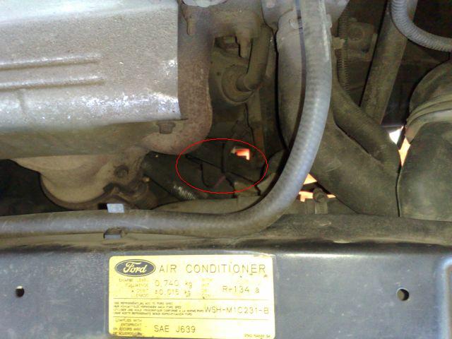

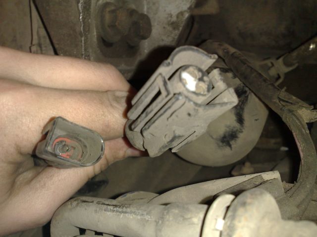

И ещё под брюхом в том же месте нашёл 2 каких-то коннектора, которые хз куда втыкать. Что это??

Большой разъем с двумя проводами очень похож на тот, который подключается к датчику включения фонарей заднего хода на КПП. Про маленький не знаю. Какого цвета провод у маленького разъема с одним штырьком ?
А вообще смотреть надо есть ли ответные части этих коннекторов ?

Вот в том-то и дело, что дырок для этих разъёмов я не нашёл... Фонари заднего хода работают и так. Маленький, по-моему, похож на датчик температуры воздуха, который в патрубок от воздушного фильтра втыкается :shock:
Или тут как с лампочками в панели приборов: разъёмы у всех стоят одинаковые, а ведут ли они куда - зависит от комплектации?

К сведению:
Через такие же фишки (большой разъём) подключается
1.вентилятор
2.датчик включения вентилятора
3.датчик температуры ОЖ на мозги (редко, но бывает)

Посмотри еще со стороны моторного щита - там могут не прикрутить усилитель - к подушке прикрутят, а к КПП нет. Пройдись по стыку КПП и мотора - шоб везде без зазоров было (там есть жестянка-прокладка за маховиком - она из двух частей, которые геморройно ставить - мало ли - половину поставят, вторую выкинут... А с болтами своими незакрученными едь на сервис и раздувай скандалище - убить хотели, мотор чуть не выпал, и т.д...

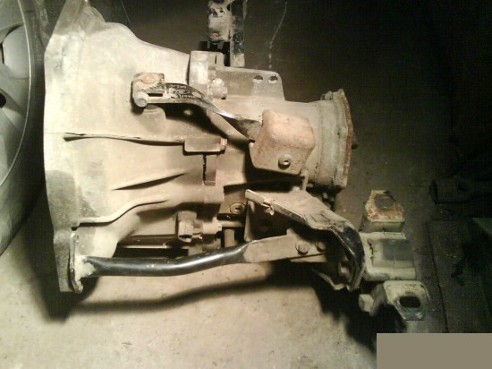

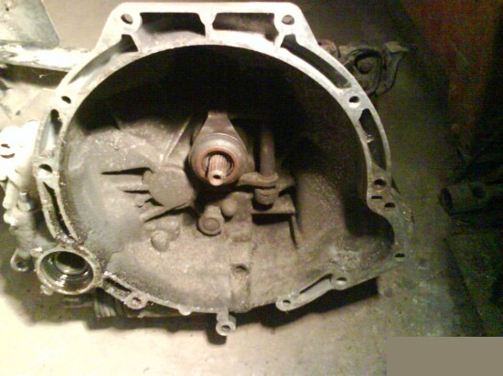

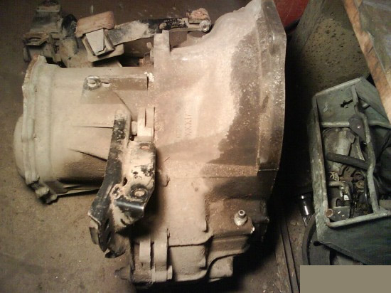

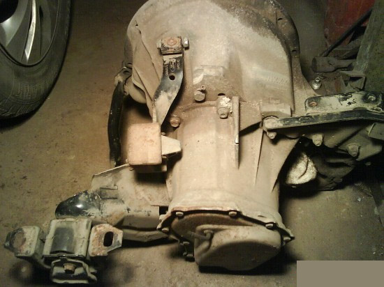

Чел предложил КПП. Утверждает, что с Эскорта. Но с какого именно не знает. По фотам похожа на мою B5. Как ваше мнение - можно такой агрегат пристаканить к моему zetec 1,6? Какие могут быть засады?

По крепленю к двигателю все КПП для переднеприводных Фордов одинаковые. Коробка станет. Но по передаточным числам, в т.ч. передаточному числу главной пары коробки отличаются в зависимости от мощности двигателя.

Судя по рычагу привода сцепы КПП стояла на zetec. Модификаций три - 1,6 1,8 2,0. На двухлитровые ставилась МТХ-75. Остается два варианта. Либо моя, либо от 1,8.
Если я поставлю себе КПП от 1,8 чем это мне грозит? Передаточное число главной передачи станет чуть больше?
А что в рычаге такого особенного? Рычаг как рычаг, только с грузом-противовесом :smile70:
На коробке или на табличке должны быть буквы, по которым можно кое-что определить, типа такого ( скопировал когдато гдето на авто.ру):
Коробка передач. (Transmission code)
В, С, А1, А2 — четырехступенчатая механичес¬кая коробка передач;
F — пятиступенчатая механическая коробка передач;
D — автоматическая коробка передач.
Передаточное число главной передачи. (Final drive code)
В — 3,77;
М —3,14;
V —3,38;
U —3,62;
D —3,92.

А вот по главной передаче у меня в мануале другие цифири почему-то прописаны: 3,82 3,84 4,06 4,27 (см. Haynes) Только я не очень понимаю к какому двиглу какая передача...
Bryking ты мне растолкуй, что я потеряю, воткнув коробку с иным передаточным числом? Буду шкандыбать чуть медленнее или чуть быстрее? Просто моя уже поёт последнюю песню Акелы, а на дворе весна, даже в Питере...
