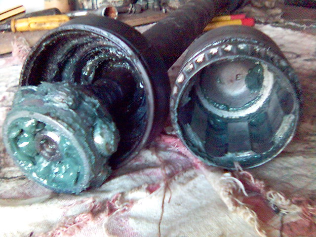

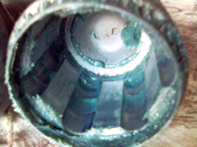

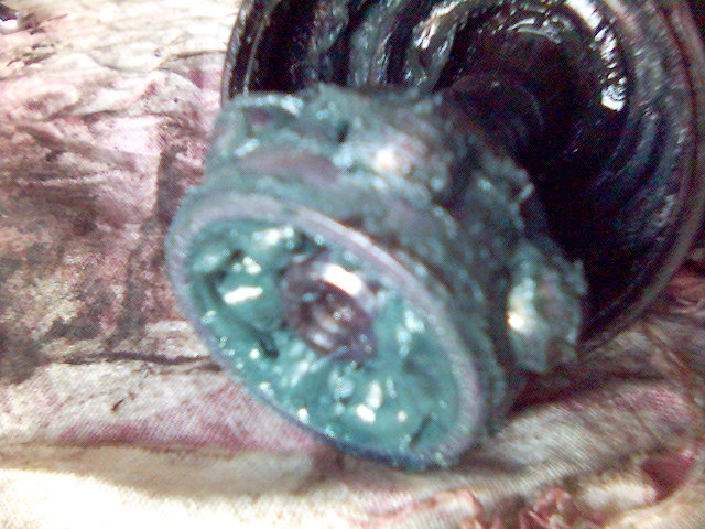

Вобщем верно - дело в трипоидах, только разобрав их я заметил что не все шарики в коронке держатся, некоторые выпадают, - это страшно???

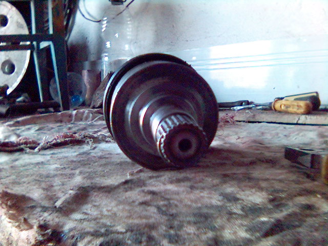

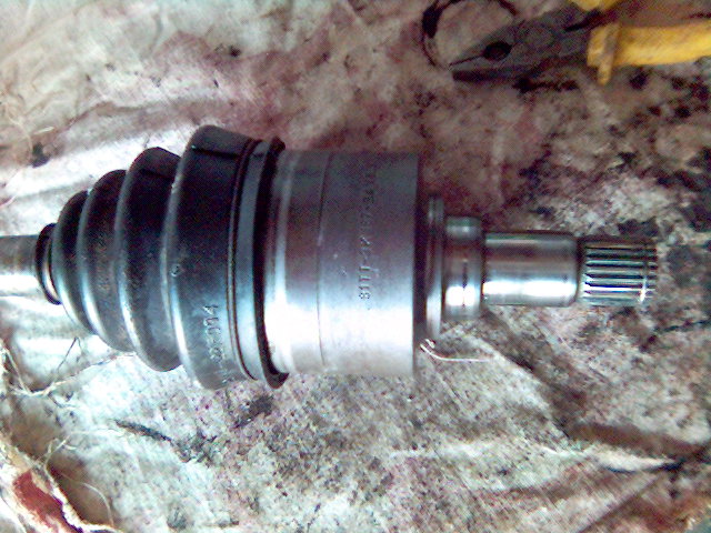

Вобщем заменил внутренние шрусы, все в порядке!
Немного фоток
