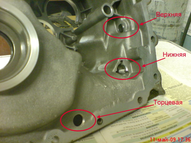

Sergej писал(а):
Ясно со стороны торца сливная пробка, зачем остальные две неясно, масло ведь можно и через сапун заливать. Разве, что уровень смотреть. Может от старых модификаций остались?
Спереди (т.е. смотрит вперёд) заливная, она же контрольная. Просто немцам в голову не прийдёт заливать через дырку сапуна.
Снизу - возможно заглушка от датчика задней передачи. Датчики могут быть двух видов, и соотно устанавливаются в разные места КПП.

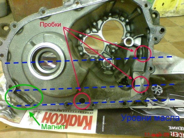

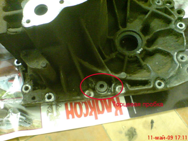

И все-же торцевая пробка предназначена именно для слива масла, т.к. находится в самом удобном для этого месте (в самой нижней точки коробки).
Кстати, любители высасывать масло грушами могут увидеть сколько масла останется в коробке невысасанного.
Комментарий к файлу: Вид изнутри

Все верно. Торцевая пробка для слива. Тока щас с замены масли приехал. Менял на СТО. Сказал что сливной пробки нету, но её быстро нашли.

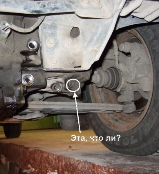

СообщениеДобавлено: Сб июл 04, 2009 2:28
Покажите мне пальцем, где на моей коробке торцевая пробка для слива масла. Коробка В5.

СообщениеДобавлено: Пт июл 10, 2009 13:28
Зарегистрирован: Пн ноя 12, 2007 10:30
Сообщения: 50
Откуда: Тюмень
MozgoveD У тебя такой нету. А у меня есть, точно в том месте где указал Sergej, но в мануале про неё ни слова.
Escort CL; 96г.в. CVH 1,6; карб Weber TLD.
СообщениеДобавлено: Пт июл 10, 2009 16:37
Сообщения: 822
Откуда: Петербург, юго-запад
надо спереди смотреть, а не с боку, как раз над этой выступающей пипкой.

СообщениеДобавлено: Сб июл 11, 2009 0:51
Хде?
Если, там где отмечено - то посмотри уровень этой пробки и дна коробки. А затем зайди в ФАКи и посмотри, сколько я масла грушей выкачал после слива через фиксаторы.[/img]

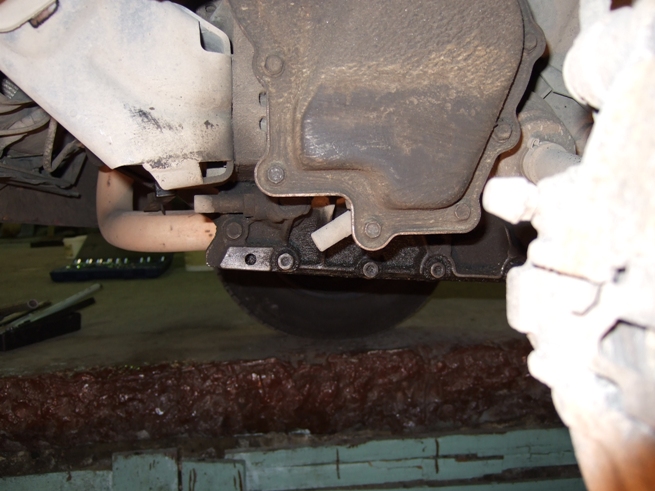

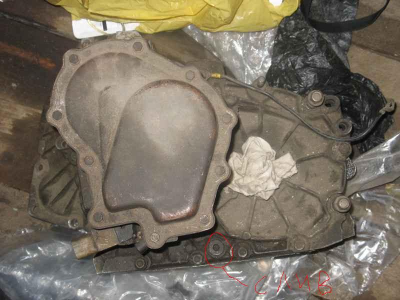

MozgoveD писал(а):
Кто-нить мне пробку на В5 пальцем покажет???
На твоем экземпляре пробки нет, а должна быть в районе отмеченным кружком.
