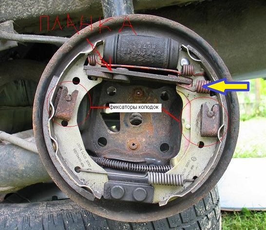

Такая проблема: при замене задних колодок на двух комплектах колодок и пружин пружина подтягивающая регулировочную планку свободно болтается, ни хрена не натягивает планку к колодке. Все новое, пробовал два комплекта разных пружин. Думал поставил не правильно, но посмотрел здесь - правильно. Такое ощущение, что пужины длинее нормы на добрый сантиметр. На фото стрелкой пружина, о которой речь. Фото ваше, не мое. Свое не фоткал пока.
11_190.jpg [ 113.56 КБ | Просмотров: 4890 ]

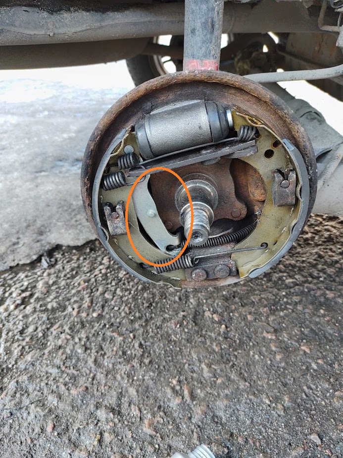

Всем приветик, вопрос к знатокам: поменял задние колодки, барабан, подшипник. Короче всё кроме пружинок, солдатиков и планки. Планку кстати разработал. Всё собрал, закрутил и ... Стал жутко греться барабан. Буквально через пару километров по городу становится супергорячим. Поливаю водой пока. Вроде собрано всё правильно. Подскажите что-то не так или всё в порядке?
Комментарий к файлу: вот так собрал
drum.jpg [ 234.85 КБ | Просмотров: 2835 ]

СообщениеДобавлено: Ср мар 22, 2023 2:06
Ослабь планку.
Тросик ручника не клинит?

ставил планку как стояла. ручник теперь в самом начале хватает. а как планку сводить то?
Рычажок на рисунке двигается при поднятии, убирается обратно.
drum.jpg [ 326.11 КБ | Просмотров: 2814 ]

Разобрался, свёл планку. Теперь не греется, но ручник только в самом конце схватывает. Как то можно наладить этот механизм или придётся снимать постоянно колодки и регулировать планку?

СообщениеДобавлено: Ср мар 22, 2023 14:24
Планку надо проверить, что б не закисал эксцентрик, смазать для профилактики.
Накатка на ней не должна быть стёрта. И она должна сама зазор лишний выбирать, за счёт пружинки на ней.
